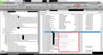

Hallo @Jochen_Scheer ,
habe gerade versucht,  die neue Funktion nach dem Update DVD 14 / Programmversion 3.1 zu nutzen.   Erst dachte ich, die Funktion fehlt, weil sie im Kontextmenü (mein intuitiver Einstieg 😇 ) gar nicht vorkommt (das wäre dann mal ein UX-Verbesserungsvorschlag für die Folgeversion 😀 ) .      Dann habe ich aber nochmal nachgeschaut, da die Funktion ja auch in den Programmneuerungen angekündigt wird (allerdings leider ohne Hinweis, wo die neue Funktion zu finden ist).
Im Ribbon-Menü wurde ich dann fündig:  siehe rote Markierung.  Dort ist ein neuer Eintrag und damit einer mehr als im Kontextmenübereich zu den Tabellensichten,  nämlich "Kopieren".  😎
Wenn man die Funktion erstmal entdeckt hat, funktioniert sie sehr gut. Das wird uns bei der Datenprüfung sicher eine sehr sinnvolle Erweiterung und Effizienzsteigerung bringen, wenn wir zu einer Abfrage mehrere Varianten brauchen.  Vielen Dank für die Umsetzung. 😊
Grüße, Bernd Wettstein.
