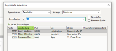

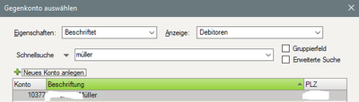

Der Debitor wird nicht automatisch gefunden, also suche ich danach:
Dann habe ich meinen ersten Griff zu Maus und muss auf neues Konto anlegen klicken.

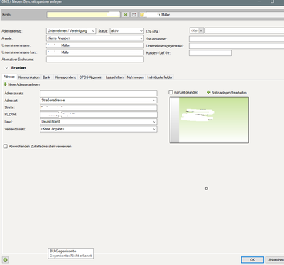

Alles wird wunderbar erkannt:
Aber: Wo steht der Curser? Was ist aktiv? Leider komme ich mit einem Druck auf Enter oder "+" nicht weiter.
Also wieder ein Griff zu Maus. Mit Tab-Taste komm ich im Nirgendwo rum, das ist also auch kein eLösung
Hier wäre mein Verbesserungsvorschlag, dass das Feld "OK" aktiv ist und mit druck auf Enter das Fenster geschlossen und gespeichert wird.

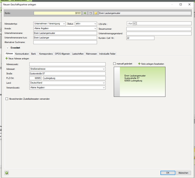

Wenn ich jetzt mit der Maus bestätigt hab (komplett andere Ecke des Bildschirms wie neues Konto anlegen) kommt folgendes Fenster:
Was ist aktiviert: Neues Konto anlegen
Das will doch kein Mensch, nochmal ein neues Konto anlegen.
Hier muss zwingend das neu angelegte Konto aktiviert sein, sodass ich mit der Entertaste gleich das Konto ansprechen kann und weiterbuchen kann.

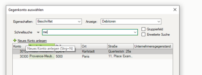

die Neuanlage Debitor / Kreditor kann auch tastaturgesteuert erfolgen.
  1. Die Tastenkombination für die Neuanlage im Suche-Dialog lautet strg+n (ist in einem MouseOver sichtbar)
  2. Es öffnet sich der Dialog und der Cursor steht auf der OK Schaltfläche. Mit Enter kann weiter geklickt werden.
  3. Anschließen wird die Liste angezeigt und der neu angelegte Geschäftspartner ist markiert.
    Jetzt wieder Enter und der markierte Geschäftspartner wird in das (Gegen-)Konto-Feld übernommen.
Somit ist der Ablauf komplett tastaturgesteuert.
