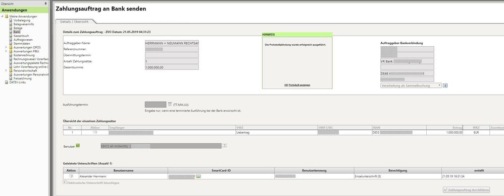

  • Bei einer Übermittlung per EBICS erhält der Benutzer jedoch keine Fehlermeldung. Im Gegenteil, er erhält exakt die gleiche Meldung, die er bei einer erfolgreich durchgeführten Überweisung auch erhalten würde. Ein Blick in das Protokoll zeigt dem Benutzer jedoch auch hier, dass die Überweisung wegen der Limitüberschreitung nicht ausgeführt werden kann.

Nachfolgend stelle ich zwei Screenshots zur Verfügung, welche die Meldungen zeigen, die nach dem Versuch einer Überweisung in Höhe einer Million (definitiv über meinem Limit 😉 ) angezeigt werden:

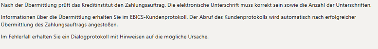

Wenn man sich auch noch die DokNr. 1009983 unter Punkt 2.3.2 durchliest, sollte eigentlich hier ien Dialogprotokoll mit Hinweis angezeigt werden:
