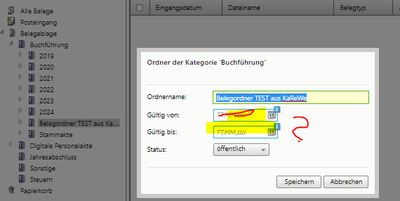

Bitte nicht selbst zum "Manuel" machen:
@DATEV: Leider fehlt die Möglichkeit einen Gültigkeitszeitraum einzugeben.
485 Mal angesehen
Genau das ist ja das Problem.
Mit einem neuen Ordner angelegt über Rewe kann man den Gültigkeitszeitraum nicht einschränken.

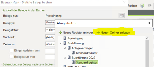

Aus DUO geöffnet
Über ReWe geöffnet.
Warum zwei verschiedene Masken? Achja die eine wurde im Silo ReWe programmiert die andere im Silo DUO. 🙄
Was ist denn wenn man einen Ordner über KaReWe angelegt der Defaultwert für die Gültigkeit? Wahrscheinlich keine Eingrenzung. Die Kollegen wussten wohl nichts von der Möglichkeit die Gültigkeit zu begrenzen.

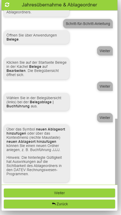

474 Mal angesehen
Damit wird der Mandant zu einem echt schicken und intuitiv zu bedienendem Dialogfeld/Bot geführt. 👍
Das ist das Paradebeispiel dafür was falsch läuft.
Der Bot soll den Mandanten befähigen dem Berater die Arbeit unseres Freunds Manuel abzunehmen.
Mein Verständnis von Digitalisierung ist es eigentlich den Freund Manuel in den Urlaub zu schicken.
Die Idee ist vielleicht völlig verrückt aber in dem Fall hier möglich. Nichts gegen die Leute welche den Bot gefüttert haben. Gute Arbeit. Fragen sind verständlich, Design gut,... kurz TOP.
Nur völlig am Ziel vorbei.🙄 Den Aufwand den Bot zu füttern, zu designen,.... monetär in eine Entwicklerstelle gesteckt und Manuel wäre an dieser Stelle weitestgehend beurlaubt.
