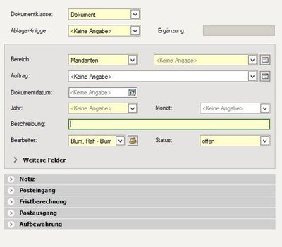

Als Steuerberater wünsche ich mir eine sinnvollere Reihenfolge (am besten individuell bestimmbar) und Gestaltung der Ablagemaske im Dokumentenkorb.
Zur Zeit hat die Ablagemaske folgendes Aussehen:

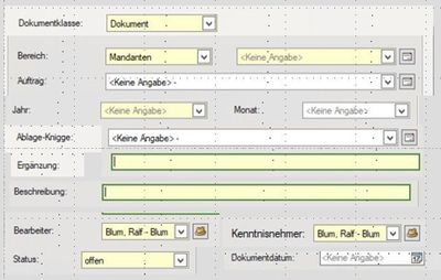

Nach meiner persönlichen Meinung müsste diese wie folgt aussehen (noch nicht hübsch, mir kommt es aber auf die Reihenfolge und die Größe der Felder an:
Aus meiner Sicht muss es nach der Dokumentenklasse immer mit der Mandantennummer als erstes Feld weitergehen. Dort sollte auch der Cursor stehen und nicht auf dem "Bereich".
Nach dem Auftrag ist aus meiner Sicht eines der wichtigsten Felder das VJ (Jahr) und der Monat. Bei uns werden diese Informationen oft über die Formatregeln mit dem Knigge kombiniert, so dass diese dann automatisch in der Beschreibung stehen. Daher sollte das Feld sehr nahe dem Knigge und der Beschreibung stehen, damit das Auge die Angeben nicht auf der Ablagemaske suchen muss.
Danach sollte der Knigge kommen mit einem deutlich breiterem Feld und auch die Ergänzung sollte über die ganz Breite der Erfassungsmaske angezeigt werden.
Aus "VJ", ggf. "VM", dem Knigge und der Ergänzung wird dann die Beschreibung gefüllt (Felder sollten daher zusammenstehen).
Neben dem Bearbeiter (früher DMS classic Erlediger) ist für einen mini-work-flow der Kenntnisnehmer ebenso wichtig und sollte daher nicht verborgen sein (siehe auch DMS neu Kenntnisnehmer 1: Ablagemaske Kenntnisnehmer einblenden / Mouseover.).
Daneben sollte es möglich sein, die Ablagemaske innerhalb des Dokumentenkorbes auch z. B. auf der linken Seite anzudocken. Wir arbeiten mit zwei 27-Zoll-Monitoren und haben in der Regel den Arbeitsplatz auf dem linken Monitor geöffnet. Der Dokumentenkorb kommt dann oft auf den rechten Monitor. Dann sind leider die Eingabefelder am weitesten vom Auge entfernt und nur schwer zu erkennen (ist aber evtl. auch meinem Alter geschuldet). Dies könnte Durch ein variables Andocken gelöst werden.

Ich verstehe bei der Ablagemaske nicht, wieso es diesen Punkt "Weitere Felder" gibt, der beim Öffnen des DMS Dokumentenkorb generell zugeklappt ist. Hierunter verstecken sich wichtige Felder wie z. B. der Ablageort (Ordner, Register), der Kenntnisnehmer oder die Auswahlkästchen für Handakte und Schreibschutz.
Ich finde diese Einstellung der Ablagemaske für meinen Workflow als sehr hinderlich.

leider arbeitet die DATEV selbst nicht mit der eigenen DMS (ähnlich wäre es, wenn der Vorstand von Mercedes eine BMW fahren würde), sonst hätte die Sekretärinnen des Vorstandes den Programmierern schon längst "Beine" gemacht.
Bei der Ablagemaske hilft nur eine Individualisierung (Büros sind unterschiedliche organisiert). D. h. die Ablagemaske muss in den Einstellungen konfigurierbar sein:
  • Felder sperren, die die Kanzlei nicht nutzt
  • Pflichtfelder definieren können, die der Kanzlei wichtig sind
  • Reihenfolge (TAB-Taste), Größe und Ort der Felder müssen anpassbar sein
d. h. die DMS benötigt einen "Maskengenerator" (gab es bei der DMS classic). Im jetzigen Stadium geht das alles leider nur teilweise.
