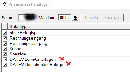

Wenn ich im Belegtransfer sage: "Verzeichnisse hinzufügen" und dann die Liste der Belegtypen abrufe ("Belegtypen anzeigen"), werden mir beim Mandanten die Belegtypen "DATEV Lohn-Unterlagen" und "DATEV Reisekosten-Belege" gar nicht anzeigt (hier im Screenshot habe ich bei beiden ein rotes Kreuz gemacht um damit zu sagen: beim Mandanten fehlen genau diese Einträge):
Eine andere SmartCard (z.B. meine mit allen Rechten) bringt keine Änderung. Auch die Rechte der SmartCard des Mandanten passen (wie gesagt, ich konnte die jetzt fehlenden Belegtypen bei der Einrichtung im Belegtransfer sehen und habe diese auch konfiguriert - bis sie dann ohne manuelles Zutun plötzlich verschwunden waren).
Wenn ich auf meinem Test-PC mit der SmartCard des Mandanten den Belegtransfer konfiguriere, sehe ich die Belegtypen. Daher muss der Fehler auf dem PC des Mandanten zu finden sein...

**Lustigerweise** meldet sich jetzt ein weiterer Mandant, bei dem der Belegtyp "DATEV Lohn-Unterlagen" aus dem Belegtransfer verschwunden ist. Und mir ist es nicht möglich, den Belegtyp über o.g. Weg (Verzeichnis hinzufügen, Belegtypen anzeigen) hinzuzufügen.
Was mich von meiner bisherigen Vermutung, dass es am PC des Mandanten liegt, abbringt (jetzt, wo sich ein weiterer Mandant mit dem gleichen Fehler meldet). Könnte es vielleicht doch an fehlenden Rechten der SC liegen?
Fall es Ihnen möglich ist: könnten Sie einmal nachsehen, welches Recht Sie in der Rechteverwaltung Mandanten gegeben haben, damit diese den **Standard**-Belegtyp "DATEV Lohn-Unterlagen" sehen?

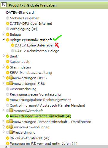

Es lag in der Tat an fehlenden Rechten!
Und zwar hatten wir in der Rechteverwaltung den übergeordneten Ordner "Belege Personalwirtschaft" für den Mandanten freigegeben. Und waren davon ausgegangen, dass auch implizit damit alle untergeordneten Rechte ("DATEV Lohn-Unterlagen" und "DATEV Reisekosten-Belege") freigegeben würden. Dem war nicht so und die Rechte für "DATEV Lohn-Unterlagen" mussten wir jetzt nochmal explizit vergeben.

Wenn man sich auf 1 Sache verlassen kann, die niemals Bugs hat, ist das die Rechteverwaltung online. Wenn da was nicht stimmt oder man etwas nicht kann, muss es an der UserID liegen, dass dort Rechte fehlen.
Korrekt.
