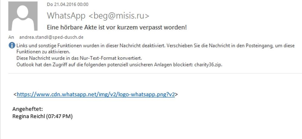

Hallo IT-Cluber,
als Nachlese zur zweiten Runde des IT-Club letztes Jahr und zu Schulungszwecken, welche E-Mail nicht geöffnet werden sollte, die nachfolgende E-Mail, die mich gerade erreicht hat.
Jeder Mitarbeiter, der so eine Mail öffnet, ist ein Sicherheitsrisiko
Bei so einer Nachricht helfen auch die Scanner von DATEV-Net nicht wirklich
Also Augen auf und Mitarbeiter nochmals unterweisen.

Um das noch zu toppen: wer macht eine solche Datei am Arbeitsplatz auf? Auf dem PC?

Wenn Sie derartige E-Mails in DATEVnet trotz aller Abwehrmechanismen erhalten, können Sie diese jederzeit zur Analyse an SPAM@datev.de senden.
Wir passen umgehend unsere Filter an und bauen zusätzlich neue AV Pattern.
Im Falle der gefälschten Whats APP Nachrichten haben wir die Ziel URLs über unser Web Radar zusätzlich geblockt und ein SZEB AV Pattern generiert.
