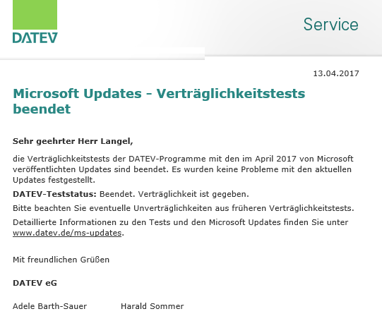

Gerade bekomme ich diese Mail von der Datev:
Warum kann so eine Infomail nicht aufgehalten werden, wenn die Datev vor dem Versand feststellt, dass es doch Probleme gibt?

Hier scheint es um die "normalen" Updates zu gehen und nicht um das Feature-Update

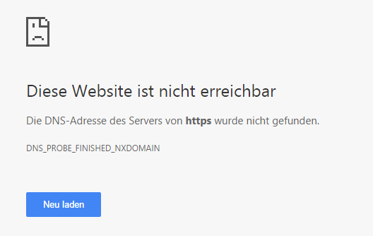

Es gibt eine Email von DATEV dazu (Siehe Link von Frau Knödel).
Scheinbar gibt es aber Problem beim Öffnen des entsprechenden Links (sie Post von wie Witzig).
Bei mir murkst mir beim Öffnen des Links auch die SmartCard dazwischen.....
Vielleicht geht's ja irgendwann...
mariko
Nachricht 13 von 19
1210 Mal angesehen
Im Link fehlt der Doppelpunkt hinter dem https und das http:// vor dem https ist zu viel.
Wenn man den Link anklickt und anschließend auf der Seite mit der Fehlermeldung in der Adresszeile den fehlenden Doppelpunkt hinter dem https einfügt, dann funktioniert es bei mir.
