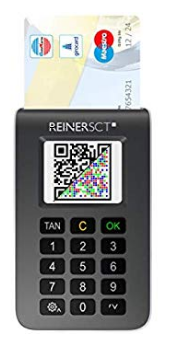

... bei mir hatte die Balken-Flickergrafik auch 'gezickt'
nach Umstellung auf PhotoTAN (bunte Punkte im Quadrat) und einem entsprechenden Gerät (Digipass 882 Hybridleser) 'flutschte' die TAN
... oder z.B. "REINER SCT"

Was ist, wenn man den Leser einmal im Online Banking der Bank nochmal synchronisieren lässt? Das hatte bei mir mal geholfen, als ich ProfiCash umgezogen habe. Das Flickering war so wie immer; der Leser hatte die gleichen Probleme und brach ab.
Eben den Leser mit den Banken nochmal neu synchronisieren lassen und dann funktionierte das auch im ProfiCash wieder.
