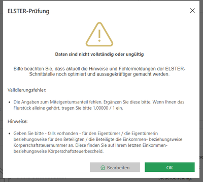

bei uns erscheint bei sämtlichen Feststellungserklärungen in Grundsteuer-Digital folgender Fehler:
Die Anpassung der Miteigentumsanteile wie beschrieben mit den fünf Nachkommenstellen, lässt die Eingabemaske in Grundsteuer-Digital nicht zu.
Nach Aussagen der kostspieligen Hotline scheint die Elster-Schnittstelle erst ab dem 15.7. zu funktionieren und obiger Fehler an den bereits in anderen Beitragen aufgeworfenen Anpassungen an der Elster Schnittstelle zu liegen?!
Hat jemand genauere Informationen oder bereits Lösungen?
Besten Dank und viele Grüße
PH

Ich befinde mich im Bereich "Grundstücke" -> Bearbeiten -> Eigentümer
im Feld Anteil am Grundstück lassen sich bei uns gar keine Nachkommastellen eintragen, sondern nur ganze Zahlen.
Sieht für mich nach einen "Bug" aus, noch jemand mit dem gleichen Problem?

Besten Dank für Ihre Nachricht. Was meinen Sie mit "alle leeren Felder"? - bei meinem Beispielfall habe ich eine Eigentümergemeinschaft (zwei Eigentümer je 50%) und müsste nach der Logik der Plattform je 5/10 eingeben.

ich  habe dieses Problem auch. Aktuell kann ich nur ganze Zahlen eingeben. Nachkommastellen werden nicht anerkannt. Eine Lösung hierfür habe ich auch noch nicht gefunden.

Wir haben jetzt auch obige Fehlermeldung bei einem Grundstück, das 2 Personen gehört.
Bei jedem wurde Zähler 1 und Nenner 2 eingegeben. Kommastellen lassen sich nicht eintragen und auch auf andere dem Verhältnis entsprechende Zähler/Nenner Kombinationen funktionieren nicht.
Gibt es hier inzwischen eine Lösung?
