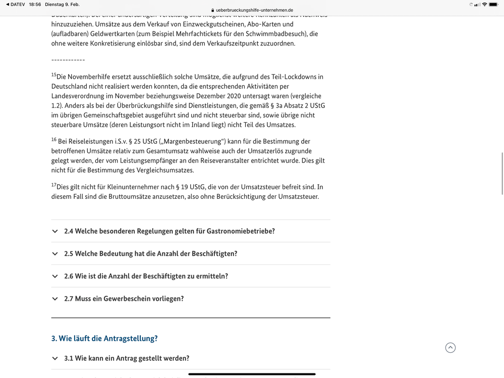

die (meines Erachtens aber unlogische Lösung und nicht mit der Definition der Umsatzerlöse begründbar) steht unter Tz. 2.3 in den FAQ: Für die Prüfung ob mindestens 80% der Umsätze erreicht wurden der Bruttoumsatz und für die Bemessung des Vergleichsumsatz = 75% nur die Marge.....s.u. Fußnote 16

Sorry, ich hatte Deine Frage nicht korrekt interpretiert. Bei Reiseleistungen gibt es ja ne Spezialregelung. Siehe Posting von FeuerbacherM. So, wie er schreibt, ist es m.M.n. korrekt.
Über die Fussnote muss ich nochmal nachdenken. Diese eröffnet ja ein Wahlrecht. Ich bin, was Reiseleistungen angeht, jetzt nicht so sattelfest. 🙂

Dies ist doch das Wahlrecht, welches die Fussnote hergibt. Entweder die 5.000 oder die Vorleistungen, die abfließen (was der Leistungsempfänger an den Reiseveranstalter zahlt).
Der Leistungsempfänger ist ja Dein Tanzlehrer.
Das hier eine Marge auszurechnen ist, sehe ich nicht.
Wenn die Vorleistungen nun 6.000 betragen, nimmt man diesen Wert. Umsatz und Vorleistungen müssen hier nicht zusammenhängen.
