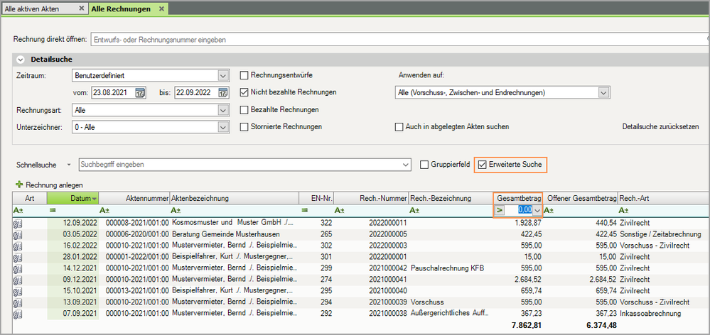

Wenn Sie in der Liste über die Erweiterte Suche > 0,00 einstellen, werden die Null-Rechnungen ausgeblendet. Diese Einstellung bleibt allerdings nicht erhalten, wenn Sie die Liste erneut öffnen.
