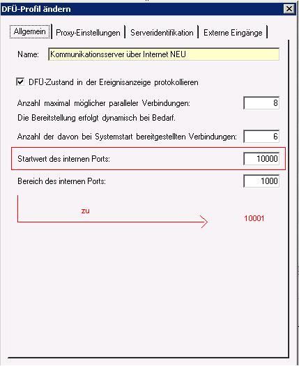

- Standardwert des internen Ports im aktiven DATEV DFÜ Profil über Internet von Port 10000 auf 10001 ändern...

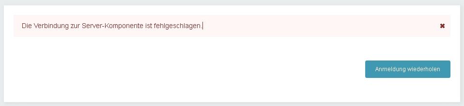

Webseite meldet:
Abhilfe die für uns funktioniert hat:
Da der Port 10000, laut der Anleitung des Herstellers des Programmes, ja ...wie sag ich das...nicht unrelevant ist habe ich mal geschaut was am 10000er lokal los ist und folgendes gefunden/ausprobiert:
RZ-KOMM>DFÜ Profilverwaltung>Das aktive Profil markieren>R.Klick>Ändern>Startwert des internen Ports von 10000 (scheint tatsächlich der Standardwert zu sein) auf 10001 geändert>OK
Wenig hoffnungsvoll erneut die bekannte Webseite versucht, heruntergeladene JAVA Anwendung ausgeführt und siehe da - es klappte nach "kurzer" Ladezeit , es kam kein Fehler mehr (Java Konsole- wenn aktiviert zeigt lediglich diverse "INFORMATION" Einträge an)  und der Prozess konnte ohne weitere Probleme zu Ende geführt werden.
Auf die vermutliche Ursache in unserem Fall muss ich hier, glaube ich nicht weiter eingehen.
Wenn nicht, wie in diesem Fall vermutlich das DATEV DFÜ-System den Port belegt, ist es evtl. ein anderes (z.b. Anti-Vir) Prog.,eine Fehlerhafte Firewallregel oder eine Serveranwendung auf localhost und dem Port 10000 lauft. usw..
der Grund.
