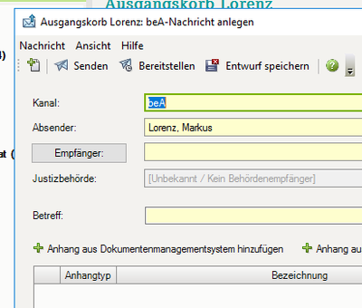

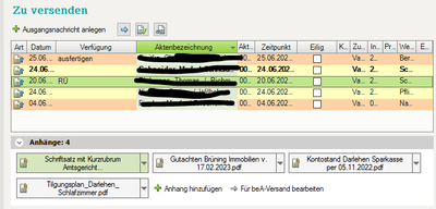

Meine Mitarbeiterin fügt entweder so:
oder so
jeweils über die Funktion "Anhang aus DokManagenment hinzufügen" bzw "Anhang hinzufügen" die ANlagen hinzu.
In welchem Fenster führe ich die von Ihnen beschriebene Funktion aus?

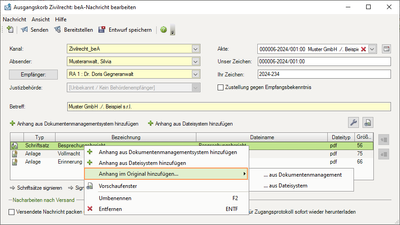

670 Mal angesehen
Das geht im Fenster beA-Nachricht anlegen / beA-Nachricht bearbeiten. Dort klicken Sie mit der rechten Maustaste in die Liste der Anlagen oder - wenn noch keine Anlagen vorhanden sind - in den leeren Bereich.
Dann wählen Sie im Menü Anhang im Original hinzufügen … | … aus Dokumentenmanagement oder … aus Dateisystem.
Anhang zur beA-Nachricht hinzufügen, Schritt 5
