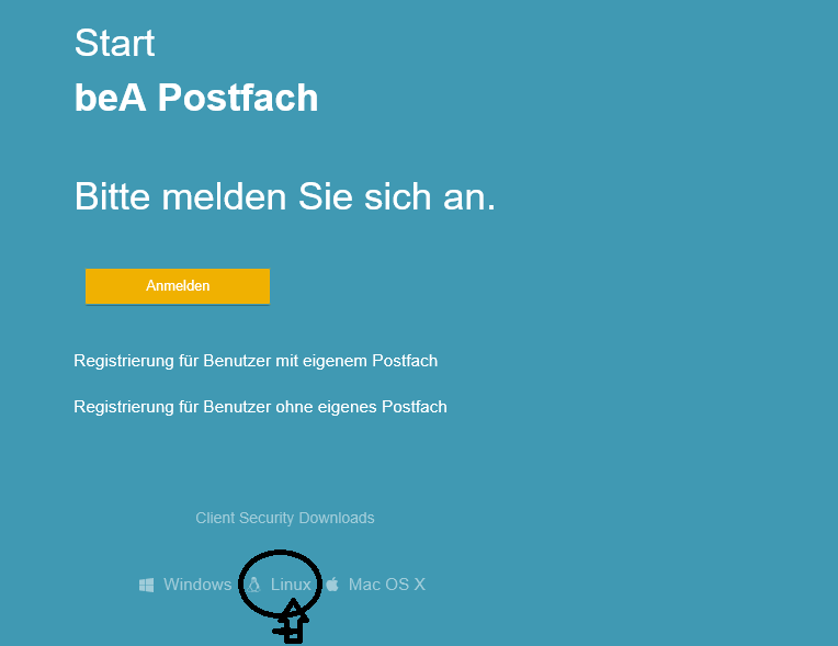

Lieber Kollege Dombrowski,
wenn sie auf der Web-Seite : https://www.bea-brak.de/bea/index.xhtml?dswid=7031
mit der Maus auf den Begriff "Linux"  zeigen, verändert sich dessen Farbe (bei mir in "weiß") und die Anzeigevariante des Mauszeigers (bei mir in eine Hand mit Zeigefinger). Mit "rechtsklick" auf den Begriff "Linux" läßt sich der Security-Client herunterladen und dann - nach den Regelungen des jeweils eingesetzten Betriebssystems auf dem Gerät installieren.
Diese Beschreibung gilt sinngemäß für Windows und MacOS natürlich in gleicher Weise!!
Alles klar???
RA Michael Renz, Stuttgart

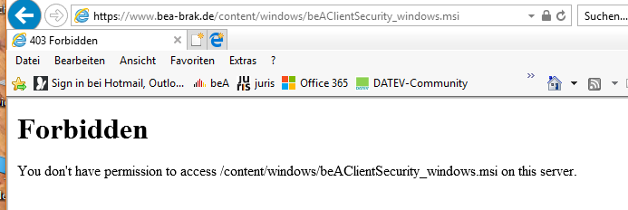

Bitte haben Sie Verständnis, dass der beA-Support nur dann tätig werden kann, wenn ein Defekt in der eigentlichen beA-Software vermutet werden muss. Darüber hinaus kann die Störungssuche auf Ihrem Rechner nicht unterstützt werden Hierzu sollten Sie sich bei Bedarf an Ihren Systemadministrator oder einen lokalen IT Spezialisten wenden.
Vielen Dank für Ihr Verständnis.
beA-Anwendungsbetrieb
