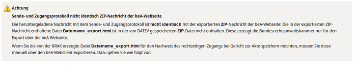

Ich habe mir heute das neue Feature angeguckt. An sich ein schöner Weg.
Nun stolpere ich aber über diesen Warnhinweis in Dok-Nr. 1025806:
Was bedeutet, dass ich ja trotzdem die Exportdatei brauche um den ordnungsgemäßen Zugang bei Gericht nachzuweisen.
Ist der Gedanke von Datev zum Arbeitsablauf, dass ich - wenn ich von dem angeblich nicht ordnungsgemäßen Zugang bei Gericht Kenntnis erlange - die Export-Datei herunterlade und damit dann den ordnungsgemäßen Zugang nachweise?
Ich habe ein wenig ein komisches Gefühl dabei die Exportdatei nicht direkt herunterzuladen.

Hallo @Wiebelle
Den Hinweis haben Sie, glaube ich, falsch verstanden.
Das Sende- und Zugangsprotokoll und die Export.html sind nicht identisch.  Das Sende- und Zugangsprotokoll bereitet die Informationen eigenständig auf.
Enthält das Sende- und Zugangsprotokoll einen Hinweis auf Abweichungen muss der Versendevorgang nochmals genauer geprüft werden, von den Dokumenten die versendet werden sollten, über ggf. deren Signatur und der Übertragung bis zur Information die vom Gericht zurückgesendet wurde.  Ignorieren Sie hingegen den Hinweis auf Abweichungen haben Sie im Fall des Falles verloren.

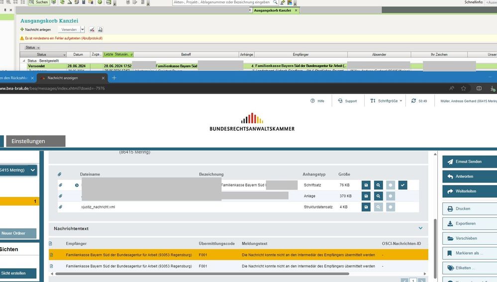

Ich muss diesen Thread nochmals aufrufen.
Gerade habe ich seit langen wiedereinmal ein Problem beim Versand einer beA-Nachricht.  Daher will ich die Gelegenheit nutzen und den Skeptikern des Sende- und Zugangsprotokoll Argumente gegen eine Doppelarbeit zu liefern.
Der beigefügte Screenshot zeigt, wie sich die Nichtübermittlung der Nachricht im Postausgangskorb darstellt (Status "versendet", Nachricht im Fett, Hinweis auf einen Fehler im Abrufprotokoll).  Davor ist die "fehlerhafte" Nachricht, wie sie auf der Webseite der BRAK dargestellt wird, eingeblendet.  Der Fehlertext der BRAK findet sich so im Fehlerprotokoll des Postausgangskorb.
Besser kann der Anwender von Anwalt classic nicht darüber unterrichtet werden, dass es Schwierigkeiten beim Versand der Nachricht gibt.  Dazu muss die Webseite der BRAK nicht bemüht werden.  Wer diese Informationen ignoriert hat eine Frist versäumt, ohne wenn und aber.
Zugleich ist es ein Beispiel dafür, dass beim Fehlen derartiger Informationen, insbesondere wenn die Nachricht den Status "zugegangen" erhält, der Versender davon ausgehen darf, dass die Übertragung vom Empfänger bestätigt wurde.
Der Screenshot darf gerne dazu verwenden dem Gericht zu erklären, warum der - vermeintlich fehlerhafte - Versand für den Anwender nicht erkennbar und die - vermeintliche - Fristsäumnis daher unverschuldet war.  Wenn ein Richter dann noch von einer schuldhaften Fristversäumung ausgeht, hat das Ergebnis einen anderen, nicht genannten Grund.
Btw:  Mit so einem Screenshot lässt sich eine technische Störung der Übertragung und damit die Zulässigkeit der Ersatzeinreichung glaubhaft machen.
