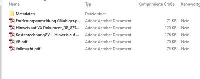

Ich habe eine Forderungsanmeldung an einen Insolvenzverwalter geschickt und dieser bea-Nachricht über DATEV u.a. den VB angehängt:
Der Verwalter meldet sich daraufhin bei mir und teilt mit, der VB fehle an der Nachricht. Eine Überprüfung über die beA-WebSite bestätigt, dass das pdf mit dem VB und auch meine Vollmacht nicht mit übertragen wurden:
Wo auch immer hier der Fehler liegt, wir werden es kontrollieren müssen.

Entwarnung
Kein Problem der DATEV sondern eine fragwürdige Darstellung auf der beA-Website.
Wir haben die Lösung des "Problems" sehr schnell finden können.
Es ist menschliches Versagen.
Wie man auch an meinem Screenshot sehen kann, zeigt die beA-Website nicht alle Analgen. Das liegt daran, dass bereits nach 5 (!!!) Einträgen ein Seitenumbruch erfolgt und die Anlagen auf der weiteren Seite angezeigt werden.
Zu erkennen ist dass unten rechts an den angezeigten Seiten.
Viele Grüße aus dem Norden!
