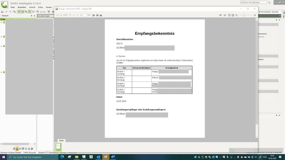

Bei uns sehen von Kollegen empfangene eEB so aus:
Diese Seite könnte ich lesbar ausdrucken.
