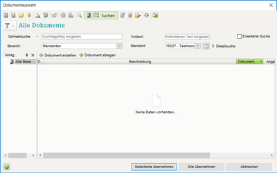

wenn ich mich in der Akte befinde oder auch in der Schnellübersicht "meine aktiven Akten", dort eine Aufgabe eröffne und mit dieser Aufgabe ein Dokument verknüpfen möchte, dann kommt seit jüngster Zeit in dem dann folgenden Auswahlfenster als Voreinstellung bei "Bereich: Mandanten ".
Ich bilde mir ein, dass früher dort automatisch die Akte, die ich gerade aufgerufen habe, hinterlegt war. Habe ich das nur geträumt oder hat die DATEV tatsächlich diese Funktion geändert? Kann man das irgendwo einstellen? Ich hätte immer gern die gerade geöffnete Akte hinterlegt, weil ich in den Aufgaben gerne sämtliche Dokumente, die für diese Aufgabe relevant sind aus ein und derselben Akte, zusammenfasse.

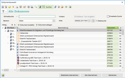

Ich habe das Programm Verhalten beobachtet. Lege ich eine Aufgabe an erscheint folgendes:
Verknüpfte ich ein Dokument erscheint folgendes:
Lösche ich jetzt die Verknüpfung mit dem Mandanten und Speicher Rall die Aufgabe, verknüpfte ich danach das Dokument, dann wählt er tatsächlich die Akte aus
Es hängt also an der vom Programm automatisch erzeugten Verknüpfung mit dem Mandanten. War das früher anders in der Akte, wurde aus der Akte heraus nur die Verknüpfung mit der Akte erstellt, nicht aber mit dem Mandanten?

ich verstehe die Technik nicht mehr. Gestern, nach Ihrem Post habe ich versucht das von Ihnen beschriebene Programmverhalten nachzustellen.  Die Vorbelegung "Mandant" war nur aktiv, wenn ich keine Akte selektiert hatte. Gerade habe ich Ihren Workflow nochmals nachgestellt und tatsächlich, auch ich lande stets bei den Mandanten. War daher wohl mein Fehler, Sorry.
Warum ist mir allerdings auch nicht bekannt.  Vielleicht können Fr. Kubisch oder Fr. Nutsch oder sonst ein Mitarbeiter der DATEV Licht in dieses merkwürdige Programmverhalten bringen.
Ich habe meine Vermutungen die in - meiner Meinung nach unschönen - Änderungen in der Schnellinfo Dokumente in der Mandantenübersicht haben, aber das ist - derzeit - Spekulation.
