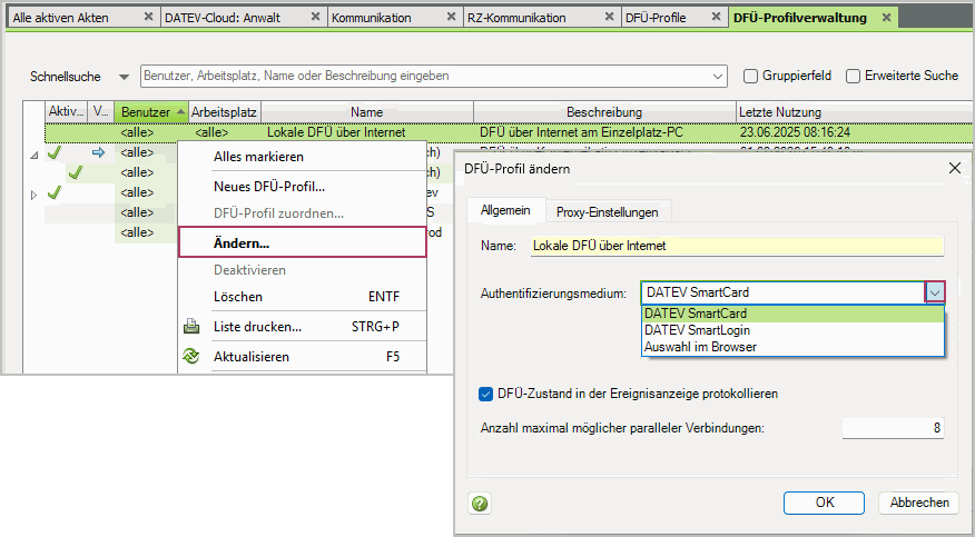

Beim Versuch die Software vom RZ zu holen öffnet sich der "Datev RZ Abruf" dann der Browser mit dem QR Code für den SmartLogin...
Der User der mir sonst immer mit seinem SmartLogin hilft, wenn wir etwas in der Benutzerverwaltung ändern müssen hat leider das "DATEV-DFÜ Über Internet" nicht freigeschaltet....
Wäre schön, wenn ich einfach den Stick mit PIN wie bisher weiterverwenden könnte.
Kann man das irgendwo umstellen?
UPDATE:
Habs gefunden, im DFÜ-Profil kann man die Authentifizierungsmethode (noch) ändern.
Danke für den Hinweis, dass es auch ohne SmartLogin gehen muss -> sonst hätte ich hier wohl nicht gesucht 🙂

Perfekt. Zur Info für andere, die dasselbe Problem haben:
Beim Verbindungsaufbau wird statt einer SmartCard-PIN ein QR-Code für DATEV SmartLogin verlangt
