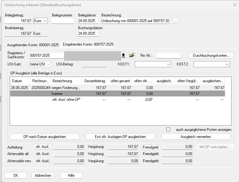

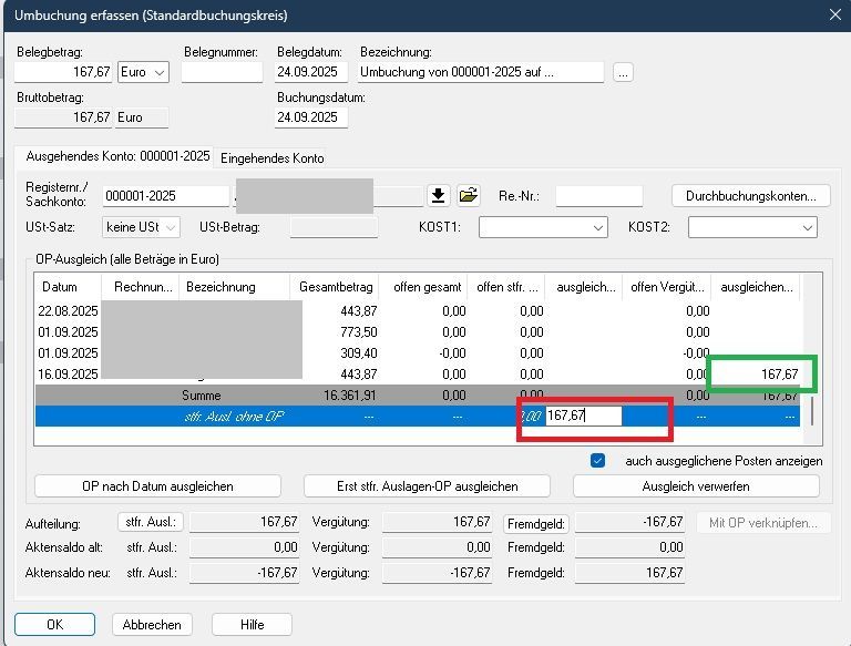

Jein;  für Honorar funktioniert es ähnlich.  es sollten die ausgeglichenen OPOS eingeblendet werden.  Dann den Honorarbetrag wie im Screenshot eintragen. und den rot umrandeten Bereich löschen, dann wird auf dem zweiten Reiter die Forderung "richtig" verbucht.

Das ist ein super Tipp 🙂 Vielen Dank!!!
