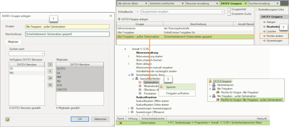

Die Lösung wäre, eine neue Gruppe anzulegen für alle Mitarbeiter, die die gesperrten Akten nicht sehen sollen (Schritt 1). Danach können Sie (Schritt 2) über den Link "Rechte ändern" die Rechte so ändern, dass die Sicherheitsbereiche gesperrt sind (Schritt 3). Nur die Mitarbeiter, die Sie nicht in die Gruppe aufnehmen, können die gesperrten Akten sehen (hier: EE + MA).

dann melden Sie sich bitte mit Ihrem Problem im Programmservice. Vielleicht habe ich auch etwas falsch verstanden, wenn Ihnen das anders mitgeteilt wurde, ist das durchaus möglich. Wichtig ist im Vorfeld, dass Sie eine Gruppe "Alle Freigaben" angelegt haben, in der alle Benutzer sind, bei denen keine Funktionen gesperrt sind.
