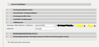

@Silvia_Kubisch Wie lassen sie die beiden Felder für die Mandat-ID und die Gläubiger-ID automatisch befüllen?

Wie haben Sie die automatische Feldbefüllung gelöst? Oder geben Sie die Werte händisch ein?  Mir geht es nicht um die Rechnungsvorlage.

Okay, mir gings nicht um die Rechnungsvorlage, sondern um die markierten Felder, die in den Zahlungsverkehr übergeben werden. Ich denke @Silvia_Kubisch weiß was ich meine.

ich vermute - selbst getestet habe ich es noch nicht - dass die Daten, wie in  1038165 beschrieben, erfasst werden müssen.

Danke für den Hinweis. Leider führt das auch nicht zu meinem Ziel. Da steht unter 20d nur, dass ich die Werte erfassen kann. Ich möchte, dass es schon vor belegt ist, wie z.B. die Bankverbindung bei SEPA-Überweisung.

Das geht leider nicht, wie Herr Müller schon vermutet hat.
