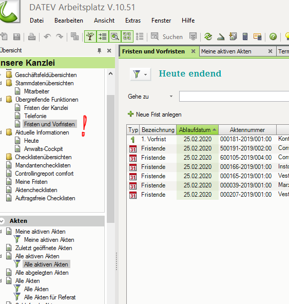

vermutlich sind es die Schnellinfos zum Arbeitsblatt "Fristen und Vorfristen", die hier gemeint sind.
Dort wäre es für einen vergleichbaren Workflow sinnvoll, auch die Schnellinfo "Dokumente" anzubieten. Dann wären die Arbeitsblätter der Aktenansichten, Aufgaben, Postmappen und Fristen jeweils identisch mit der Schnellinfo Dokumente auszustatten und mit dem "Akteninhalt", also den Dokumenten, sichtbar.
Für uns wäre das ein klarer Vorteil. Bitte einen PSI erfassen 🙂

ich meinte das hier: fuvf.PNG
agmü
545 Mal angesehen
Alles Klar,
diese Liste habe ich seit Jahren aus dem DAP ausgeblendet.
Haben Sie schon einmal die Schnellinfo "Aktendetails" - eine nach meiner Meinung vollkommen überflüssige Schnellinfo - verwendet?
Dort findet sich der Eintrag "Dokumente" und damit der Zugriff auf die zur Akte gespeicherten Dokumente.  Vielleicht hilft dies weiter.
