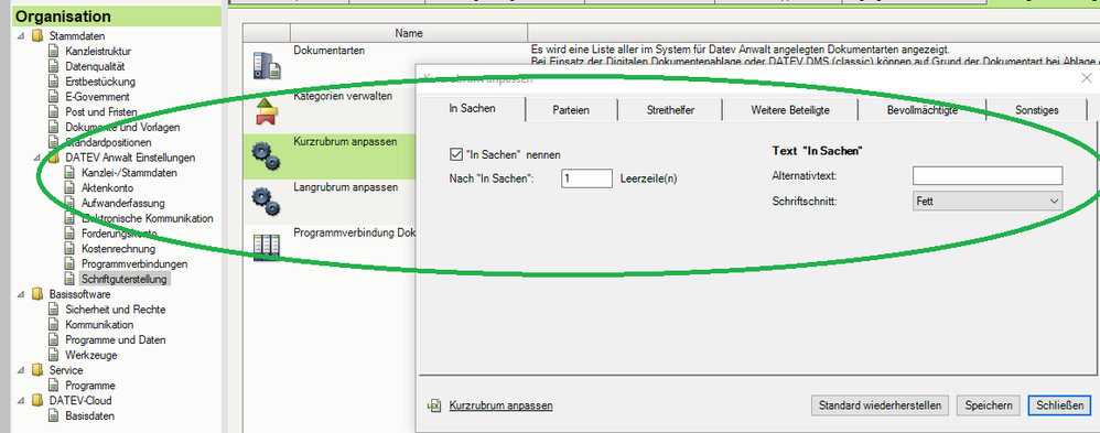

vielen Dank für die Hinweise. Bei dem Kurz- und Langrubrum habe ich jedoch eine Frage: kann man die Vorlage dafür so einstellen, dass die aus meiner Sicht überflüssigen, weil leeren Tabellenzeilen nicht mehr erscheinen? Wir haben uns eigene Vorlagen erstellt, bei denen "leere" Absätze und Tabellenzeilen zwischen den Absätzen mit Text für den Abstand nicht erforderlich sind. Daher müssen die überflüssigen Zeilen immer händisch gelöscht werden.

Im Kurzrubrum lässt sich einstellen, ob zwischen "In Sachen" und den Parteien/Beteiligten in der Tabelle eine oder mehrere Leerzeilen eingefügt werden sollen.  Die Einstellung hierfür finden Sie
Beim Langrubrum fehlt diese Einstellung (leider).
Beim Langrubrum gibt es die gleiche Einstellmöglichkeit.  Eigentlich sollte diese Einstellung deaktiviert sein.

Hallo Herr Rudolph,
Sie haben im Kurzrubrum / Langrubrum auf die folgenden Leerzeilen Einfluss:
Kurzrubrum
Anzahl Leerzeile(n) Nach „In Sachen“
Im Eingabefeld vor Leerzeile(n) die Anzahl der Leerzeilen zwischen 0 und 99 erfassen, die nach dem Text „In Sachen“ ausgegeben werden sollen. Bei 0 wird keine Leerzeile ausgegeben.
Anzahl Leerzeile(n) Vor und nach „gegen“
Im Eingabefeld Vor und nach „gegen“ vor Leerzeile(n) die Anzahl der Leerzeilen zwischen 0 und 99 erfassen, die vor und nach dem Text „gegen“ ausgegeben werden sollen. Bei 0 werden keine Leerzeilen ausgegeben.
Kurzrubrum für Schriftsätze an Gerichte anpassen
(wie im Screenshot von Herrn Müller gezeigt).

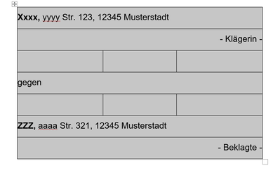

beim Kurzrubrum habe ich alles hinbekommen, nur beim Langrubrum sind noch zwei überflüssige Tabellenzeilen vor und nach dem gegen:
Diese brauchen wir nicht, weil bei uns die Absätze automatisch einen Abstand zueinander haben. Diese beiden Zeilen bekommt man nicht weg, oder?
Herzliche Grüße,
Jan Rudolph
kurze Antwort:  derzeit nicht.

Derzeit können Sie diese Zeilen nicht im Fenster "Langrubrum anpassen" löschen, wie Herr Müller schon erklärt. Ich habe Ihren Wunsch erfasst.

Ihr Wunsch wird mit DATEV Anwalt classic 11.52 (Service-Release, voraussichtlich 19.02.2021) erfüllt. Sie können diese Leerzeilen dann entfernen.
