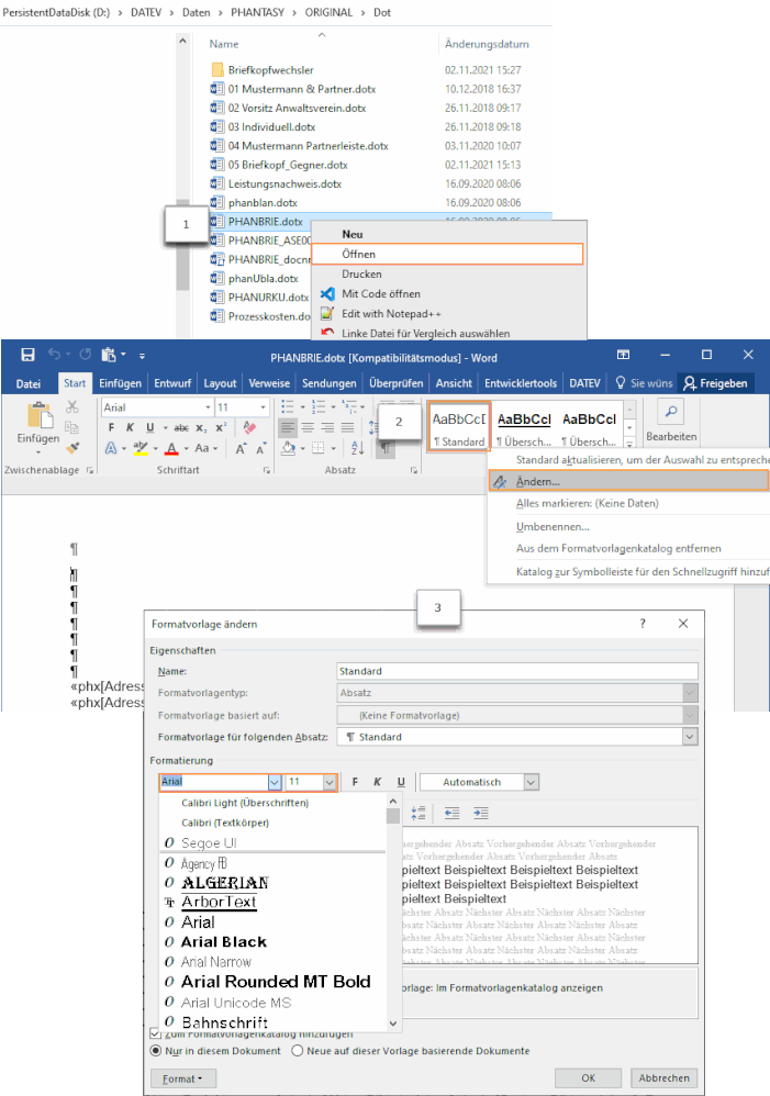

Wenn alle Vorlagen sauber über Formatvorlagen arbeiten würden, wäre es ausreichend, wenn Sie diese "nur" in der Phanbrie.dotx bzw. generell in den Vorlagen im Verzeichnis \\DATEV\DATEN\PHANTASY\ORIGINAL\Dot anpassen.
Leider wurde hier in der Vergangenheit nicht ganz sauber gearbeitet - bei den Forderungsaufstellungen und anderen Vorlagen für Zwangsvollstreckungsmaßnahmen leider auch heute noch.
Allerdings denke ich, dass Sie mit der Anpassung der Formatvorlagen in der Phanbrie.dotx einen großen Teil der Änderungen bewirken.

Wie Herr Müller schrieb: Für die meisten Schreiben reicht es, in Ihrem Datenpfad LW:\DATEV\DATEN\PHANTASY\ORIGINAL\Dot alle verwendeten Vorlagen - insbesondere die phanbrie.dotx und ggf. weitere Briefköpfe - über "Öffnen" (also nicht per Doppelklick) zu öffnen und jeweils die Schriftart der Formatvorlage Standard auf Ihre neue Schriftart anzupassen.

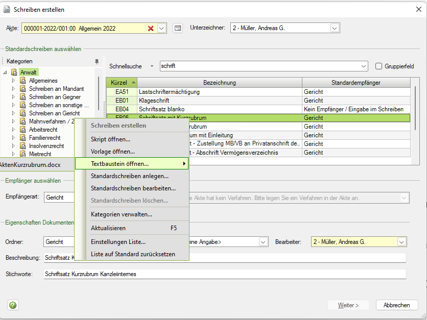

Die Grundlegenden Einstellungen können Sie in der Datei "Aktenkurzrubrum.docx" im Verzeichnis \\DATEV\DATEN\PHANTASY\ORIGINAL\Vorlagen vornehmen.
Wie immer gilt:  Bevor Sie Änderungen an den Vorlagen vornehmen - erstellen Sie eine Sicherungskopie.  Wenn etwas "schief" läuft ist der Resett einfach möglich.
Generell können Sie die Bausteine aus denen ein Dokument "zusammengebaut" wird sehr leicht darüber ausfindig machen, dass Sie die entsprechende Vorlage im "Schreiben erstellen"-Dialog auswählen und mit der rechten Maustaste im Kontextmenü den Eintrag "Textbaustein auswählen".  Dort werden die Textbausteine angezeigt die relevant sind.  Das sieht dann so aus:
Dann den Textbaustein öffnen, die "fehlerhaften" Formatierungen korrigieren und speichern.
Beim Kurzrubrum gibt es Einstellungen im DATEV Arbeitsplatz\Organisation\DATEV Anwalt Einstellungen\Schriftguterstellung\Kurzrubrum anpassen.  Dort können Sie noch zusätzliche "Feineinstellungen" vornehmen.

Ich habe eine Anleitung für diese Anfrage erstellt:
Standard-Schriftart für Anwalt-Standardschreiben in den Vorlagen ändern
