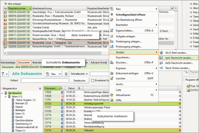

Guten Tag,
seit eingen Versionen ist es möglich, eine beA-Nachricht in einer Akte mit einem bestimmten Dokument (z.B. eine Schriftsatz) direkt aus der Schnellinfo "Dokumentenansicht" durch einen Rechtsklick auf das Dokument und die Auswahl von "Senden" -> "beA-Nachrit senden" zu erstellen. Leider werden dann aber nicht die Daten aus der Akte übernommen, insbesondere wird die Betreffzeile nicht befüllt, ein absender lässt sich nicht auswählen und auch die angelegten Empfänger lssen sich hier nicht auswählen.
Wenn ich im Ausgangskorb über "Nachricht anlegen" gehe, habe ich viele der Felder nach Auswahl der gewünschten Akte bereits vorausgefüllt bzw. kann diese per drop-down-Menue befüllen.
Ist das allgmeine so oder muss man hier ggf. zusätzliche Einstellungen machen, damit das auch aus der Schnellinfo funktioniert?

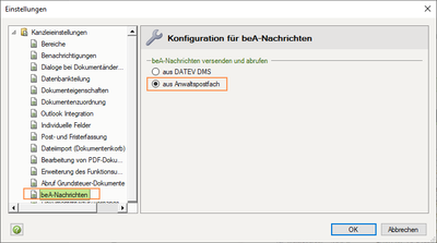

ab DATEV Anwalt classic 15.13 können Sie bei Einsatz von DATEV DMS in den Einstellungen wählen, ob aus den Dokumentenlisten eine beA-Nachricht über das Anwaltspostfach in DATEV Anwalt classic oder über die DATEV-DMS-Funktion versendet wird:
Programmänderungen - DATEV MyUpdates
Bei Einsatz von Dokumentenablage ist erstmalig ab DATEV Anwalt classic 15.13 die Funktion Senden | beA-Nachricht senden... verfügbar. Sie können so ein oder mehrere Dokumente in die Postmappen verfügen.
