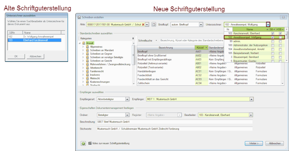

Sehr geehrter Herr Lorenz,
es gibt keine Möglichkeit, einen anderen als den Hauptsachbearbeiter der Akte automatisch vorzubelegen. Aber Sie können den 2. Sachbearbeiter sowohl in der alten als auch in der neuen Schriftguterstellung (falls Sie diese bereits einsetzen) auswählen:
Alte Schriftguterstellung
Hier wählen Sie im Fenster "Unterzeichner auswählen" den 2. Sachbearbeiter aus und bestätigen mit OK. Dann erscheint der Namenszug des 2. Sachbearbeiters im Schreiben.
Neue Schriftguterstellung
Hier wählen Sie im Fenster "Schreiben erstellen" im Feld "Unterzeichner" den 2. Sachbearbeiter (oder einen anderen Mitarbeiter der Kanzlei aus). Dann erscheint der Namenszug des 2. Sachbearbeiters im Schreiben.

Hallo Herr Drößler,
Der Vorschlag mit dem Abfragedialog ist ein sehr guter Work-Around.  Allerdings werden diese Abfragen in der neuen Schriftguterstellung von Anwalt alle an einer Stelle zusammengefasst, die nach den Einstellungen, wie sie von Fr. Kubisch beschrieben wurde, erscheint.  Damit Verbunden wäre in jedem Fall eine "Umgewöhnung" die m.E. genauso fehlerträchtig ist, wie die Auswahl des Unterzeichners im ersten Schritt der Erstellung eines Schreibens (siehe Screenshot von Fr. Kubisch).
@Herrn Lorenz,
in der bisherigen Schriftguterstellung musste der "richtige" Unterzeichner auch bei jedem Schreiben, welches erstellt wurde, selektiert werden.  Die einzige Änderung in der neuen Schriftguterstellung ist dass kein gesonderter Dialog mehr erscheint, der einen an diese Einstellung erinnert.  Tatsächlich geändert hat sich an dieser Stelle nichts.
