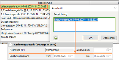

Zu 2.: Übernahme Leistungszeitraum
Mit der heutigen Auslieferung von DATEV Anwalt classic 15.43 (Service-Release 20.03.2025) wird der Leistungszeitraum aus der Rechnungsposition „Leistungszeitpunkt“ automatisch in die neuen Felder Leistungszeitraum vonbis übernommen.

also haben Sie den Textbaustein phanrech.docx um die Zeile Leistungszeitraum von «phx[Akten.AnlageDatum]» bis «phx[heute]» ergänzt? Dann wird Ihr Leistungszeitraum auch mit dem März-SR nicht vorbelegt.
Ich habe Ihre Wünsche angelegt und werde das an die Entwicklung weitergeben. Allerdings nutzen die meisten unserer Anwender dazu die Position "Leistungszeitpunkt", weshalb wir die Vorbelegung aufgrund von Kundenwünschen auch genauso umgesetzt haben.

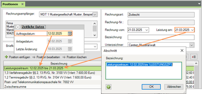

Bei Sollversteuerung können Sie direkt im Rechnungsfenster das Feld "Leistung am" einblenden. Dieses Feld wird im Rechnungsentwurf automatisch mit dem aktuellen Tagesdatum vorbelegt und dann in die E-Rechnung in das Feld "Leistung am" übernommen.
Leistungsdatum für Soll-Versteuerer für Aktenbuchungen
Die Gebührenposition "Leistungszeitpunkt" in der Rechnung können Sie in der Rechnungsvorlage auch automatisch mit dem Datum aus dem Feld "Leistung am" vorbelegen.
Die Angabe eines Leistungszeitraums in der Rechnung ist nicht erforderlich.
Bei Dienstleistungen, die über einen längeren Zeitraum erbracht werden, ist der Leistungszeitpunkt immer das Datum, zu welchem die Leistung erbracht wurde = Enddatum.
  • Beispiel: Rechtsberatung erfolgte vom 01.01.2025 – 31.01.2025; Leistungszeitpunkt = Enddatum = 31.01.2025
Sie könnten aber die Gebührenposition auch abändern und einen Leistungszeitraum vom Auftragsdatum der Akte bis zum Datum im Feld "Leistung am" vorbelegen.

wenn Sie IST-Versteuerer sind, wird ohnehin kein Leistungsdatum gezogen, denn das Feld "Leistung am" ist dann bei Ihnen in der Rechnung gar nicht vorhanden. Soll-Versteuerer können dadurch in DATEV Anwalt classic im Feld "Leistung am" einen Leistungszeitpunkt (Ende der Leistungserbringung) abweichend vom Rechnungsdatum erfassen.
Diese Anleitung nur für die Rechnungspositionen der Rechnung, nicht für die Textbausteine in Microsoft Word:
Leistungszeitpunkt in der Rechnung automatisch vorbelegen
In den RVG-Rechnungsvorlagen ist der Leistungszeitpunkt immer enthalten. Sie können sich aber neue Rechnungsvorlagen aus ihren Rechnungen ohne diese Position anlegen:
Vorlage aus Rechnung erzeugen
