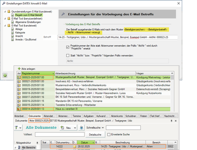

zu 1.) Ich habe das bei uns einmal nachgetestet. Es geht Ihnen doch um ausgehende E-Mails, oder? Da wird der Betreff automatisch nach folgender Regel erzeugt: <Beteiligtenzeichen> - <Beteiligtenbetreff> - AktNr.: <Aktennummer>. Dh. die Aktennummer des Empfängers ist ja idR. immer im Betreff enthalten.
In meinem Beispiel habe ich im Beteiligtenzeichen eine Aktennummer des Empfängers (hier: Gegnervertreters) verwendet, die sich ebenfalls im eigenen Datenbestand befindet (14-25). Die Akte wurde trotzdem korrekt zur richtigen Akte 23-25 abgelegt:
Wie gehen Sie denn vor, wie lautet der Betreff der nicht abgelegten E-Mails? Ich könnte mir höchstens vorstellen, dass auch vor dem gegnerischen Zeichen "AktNr" oder "Aktennummer" steht - beides sind mögliche Schlagworte? Dann weiß DATEV Anwalt E-Mail Tool nicht, zur welcher Aktennummer es ablegen soll. Um das zu verhindern, könnten Sie ein Kanzleischlagwort festlegen:
