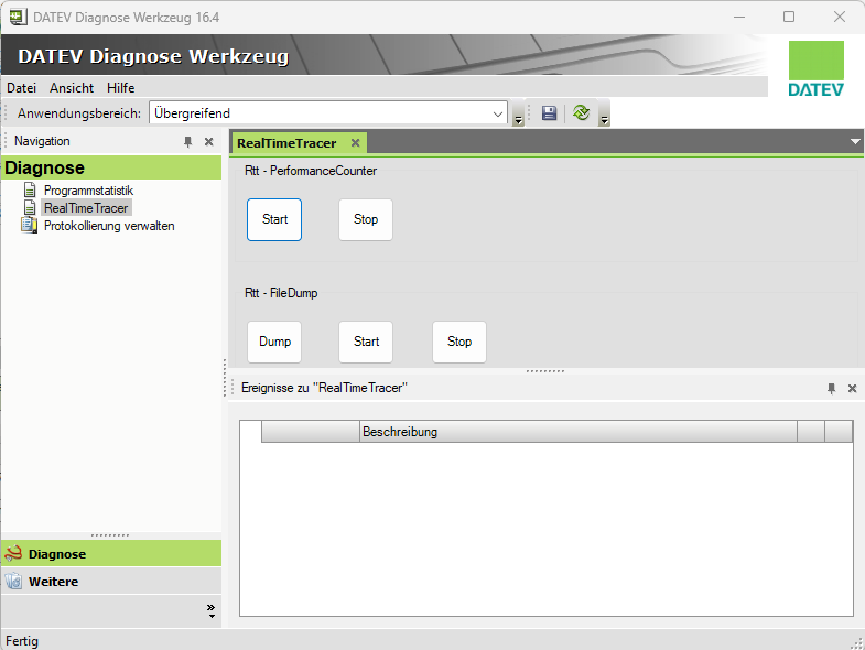

Für die Mailverarbeitung im E-Mail-Tool wäre mir eine solche Protokollierung nicht bekannt.  Sie können ggf. einen RTT-Protokoll ziehen (Real Time Tracer- Protokoll) und diesen dann von DATEV auswerten lassen.  Einen RTT können Sie mit dem Tool "DATEVprodiag.exe", dort im Anwendungsbereich "übergreifend" starten.
Nach Starten des Tools Outlook starten und warten bis entweder Outlook wieder abstürzt oder die Verarbeitung durchgelaufen ist.
