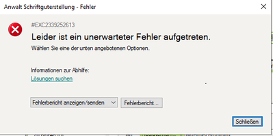

Das Fenster "Schreiben erstellen" geht nicht auf. Es kommt dann irgendwann eine Fehlermeldung. Allerdings hat meine Kollegin leider keinen Screenshot gemacht.

Dann müsste die Kollegin einen Screenshot machen und sich mit der Fehlermeldung und wie sie ausgelöst wurde im Programmservice melden, damit wir das genauer untersuchen können. Das Problem "Drucken und mehr" wird bei Ihnen dann gar nicht die Ursache sein.

Dies ist die Fehlermeldung, die jetzt auch an einem anderen Arbeitsplatz aufgetreten ist. Meine Kollegin konnte gestern nach einem Server-Neustart wieder arbeiten. Jetzt erscheint das Problem an einem anderen Arbeitsplatz.
Unsere IT ist informiert, mit dem Hinweis sich dringend mit Datev selbst in Verbindung zu setzen, da nicht richtig gearbeitet werden kann.

Bitte sagen Sie der Kollegin, dass sie wenn die Fehlermeldung erscheint, auf die Schaltfläche Fehlerbericht... klicken und den Fehlerbericht auf dem PC speichern und per Servicekontakt an DATEV übermitteln soll. Dieser Screenshot reicht da leider nicht aus.

Den Fehlerbericht haben wir gestern gespeichert und an unsere IT übermittelt, damit sie sich kümmern können.

bitte entschuldigen Sie den Fehler. Der Fehler wird mit DATEV Anwalt classic 13.12 (Service-Release, voraussichtlich 29.09.2022) behoben. Melden Sie sich im Programmservice DATEV Anwalt, wenn Sie die Fehlerbereinigung sofort benötigen. Dann erhalten Sie eine Austauschdatei.
