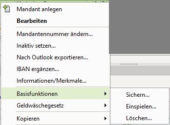

Haben Sie bereits die Löschfunktion in der Mandantenübersicht genutzt?
diese finden Sie entweder in den "kontextbezogenen Links" unter "Basisfunktionen" oder im Kontextmenü (rechte Maustaste) ebenfalls unter  "Basisfunktionen\Löschen".
Auf der zweiten Seite des Assistenten können Sie auswählen
in welchem Umfang die Löschung erfolgen soll.  Dort "Nur als Mandant" löschen auswählen, dann bleibt der Adressat erhalten.
