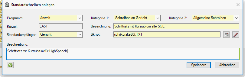

Hallo Herr Becker,
mein Vorschlag von gestern war nicht korrekt. HighSpeech funktioniert derzeit nur mit der alten Schriftguterstellung. Unser Kooperationspartner Datatronic hat von uns die Schnittstelle für die neue Schriftguterstellung erhalten und ist noch bei der Anprogrammierung für HighSpeech. Wann Datatronic die geänderte Schnittstelle zur Verfügung stellt, ist uns nicht bekannt, da müssten Sie direkt dort nachfragen.
Sie müssten daher als Workaround entweder nachfolgende Anleitung durchführen oder im Programmservice DATEV Anwalt anrufen, wenn Sie dabei Hilfe benötigen.
  • Skript schrikur.txt im Skripte-Pfad (Datenpfad LW:\DATEV\DATEN\PHANTASY\ORIGINAL\Scripte) kopieren und die Kopie z. B. in schrikuralteSG.txt umbenennen.
  • Skript öffnen und die Zeile Textbaustein=phanssun.doc | phanssne.doc ändern, ja nachdem, ob das Kurzrubrum untereinander oder nebeneinander verwendet wird in
    • Textbaustein=phanssnealteSG.docx (nebeneinander
    • Textbaustein=phanssnealteSG.docx (nebeneinander)

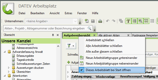

Hallo Herr Becker,
zu Ihrer weiteren Frage "Die Aufgabenübersicht lässt sich nicht mehr als Autostart im DATEV_Arbeitsplatz einrichten.". Wie gehen Sie denn dabei vor?
Ich habe in der Aufgabenübersicht im Registerreiter "Dieses Arbeitsblatt bei Start öffnen" gewählt. Beim nächsten Start wurde auch das Arbeitsblatt "Aufgabenübersicht" automatisch geöffnet.
DATEV Arbeitsplatz mit ausgewählten Arbeitsblättern starten
