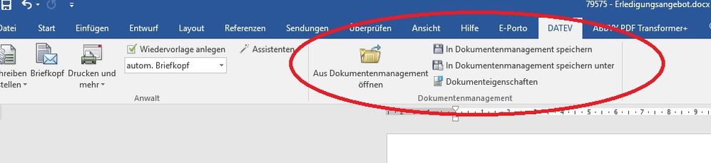

möglicherweise kann jemand hier schnell Abhilfe leisten.
Ich habe einen PC neu angeschafft, DATEV installiert, dann festgestellt, dass die DATEV-Addons für Office nicht mit der 64-bit-Version arbeiten, die 32-bit-Version installiert, die Basisdienste Office SR neuinstalliert/repariert und es fehlt noch immer der Teil Dokumentenmanagement im Menüband im Word.
Der Teil in der roten Ellipse ist nicht vorhanden. auch der Einsatz des Programms OfficeDiag.exe ( BSOffice ) hilft nicht.
Wie schaffe ich es, dass dieser Teil eingeblendet wird?

Hallo Herr Hayko,
versuchen Sie bitte, die Abhilfe im Dokument durchzuführen. Hier geht es zwar nur um das Symbol "In Dokumentemanagement speichern", aber vielleicht bringt das auch die anderen Symbole zurück.

Variante 1^: gehen Sie auf Startseite von Micorsoft office (egal ob excel oder word) und schauen sei bei den Addins ob das hookcomaddin von dAtev aktiviert ist.
WEnn nein gehen sie auf deaktivierte Element ( bei verwalten) und aktivieren sie das hookaddin.
Dann sollte es gehen.
Variante 2 : hatte ich vor kurzem in der Kanzlei ein Anruf bei Datev kostenpflichtig und es wurde dann eine registry geändert und danach war das addin da.

Hallo Frau Kubisch!
Vielen Dank, Sie haben unserer Frau Engelhardt den Tag gerettet. Es hat auf Anhieb funktioniert.
