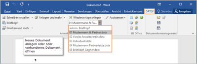

Hallo  @Nordanwalt ,
für die Maßnahmen wird immer der zuletzt im Fenster Schreiben erstellen ausgewählte Briefkopf verwendet.
Wenn Sie für die aktuelle Maßnahme einen anderen Briefkopf verwenden möchten, öffnen Sie zuvor Microsoft Word und wählen bei einem beliebigen neuen oder geöffneten Microsoft Word-Dokument im Menü DATEV im Bereich Anwalt in der Liste den richtigen Briefkopf aus.
Anschließend sollte die Maßnahme mit diesem Briefkopf erstellt werden.

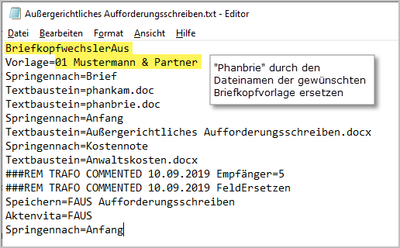

Hallo @Nordanwalt ,
zu Ihrer 2. Frage:
"Wir haben probiert unter Organisation > Forderungskonto > Maßnahmearten die gewünsche Maßnahme zu duplizieren und in dem dort auswählbaren Textskript den gewünschten Briefkopf einzutragen."
Das empfehlen wir Ihnen nicht, da es nur Nachteile bringt, wie Sie schon selbst festgestellt haben.
Wenn Sie für das Aufforderungsschreiben aber immer denselben Briefkopf benötigen, können Sie das in der Maßnahme hinterlegte Skript aus dem Ordner LW:\DATEV\DATEN\PHANTASY\ORIGINAL\Scripte wie folgt anpassen:
1. Am Anfang zusätzlich den Befehl "BriefkopfwechslerAus" aufnehmen.
2. In der Zeile "Vorlage=phanbrie" das "phanbrie" durch den Dateinamen des für die Aufforderungsschreiben gewünschten Briefkopfs ersetzen.
Durch den Skriptbefehl BriefkopfwechslerAus wird der in Microsoft Word eingestellte Briefkopf im Briefkopfwechsler ignoriert und für dieses Aufforderungsschreiben immer der im Skript angegebene Briefkopf verwendet.
