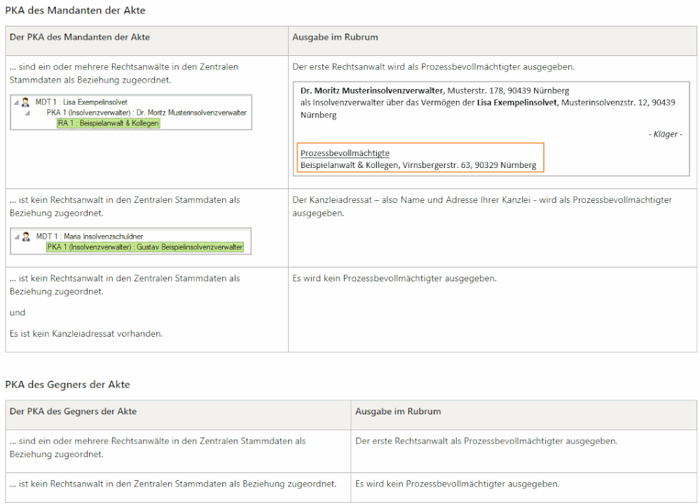

Guten Tag,
Prozessbevollmächtigte (Beziehung Rechtsanwalt) einer Partei kraft Amtes (Insolvenzverwalter) werden ab DATEV Anwalt classic 12.17 (Service-Release, 17.02.2022) in Standardschreiben im Langrubrum (bei entsprechender Einstellung auch im Kurzrubrum) ausgegeben.
Insolvenzverwalter anlegen
Silvia Kubisch

Nachricht 10 von 13
725 Mal angesehen
Guten Tag Frau Kubisch,
In ihrem obigen Beispiel für das Rubrum ist "Lisa Exampelinsolvent" weiblich, der "Dr. Moritz Musterinsolvenzverwalter" männlich. Wenn man nun bei der Schriftguterstellung die Möglichkeiten von DATEV nutzt und z.B. für die Klagepartei die Geschlechtsanpassung macht, zieht sich Word dafür das Geschlecht der "Lisa" (weiblich), nicht der Partei kraft Amtes "Moritz" (männlich). Daher wird dann im Nominativ "die Klägerin" statt "der Kläger" eingesteuert.
Vermutlich liegt das daran, dass "Lisa" als MDT 1 angelegt wird und "Moritz" dann nur als PKA 1. Die Geschlechtsangleichung zieht dann den Mandanten, nicht die PKA 1.

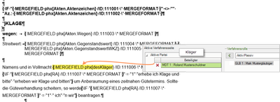

Hallo Herr Müller,
@Kiesel meint nicht das Langrubrum, da ist es korrekt. In meinem Beispiel wird die Insolvenzverwalterin korrekt als Klägerin ausgegeben. Aber im Text des Textbausteins PHANKLAG.DOCX wird "des Klägers" aus dem Schuldner Roland Musterschuldner ausgegeben, was leider nicht korrekt ist:
Silvia Kubisch
Silvia_Kubisch
Nachricht 13 von 13
683 Mal angesehen
Guten Tag @Kiesel ,
jetzt verstehe ich. Leider haben Sie recht.
Das liegt daran, dass der später entwickelte Langrubrum-Platzhalter sich nicht starr an den Verfahrensrollen des Arbeitsblatts Verfahren / Gericht orientiert und dadurch flexibler ist. Der Platzhalter "desKläger" außerhalb des Langrubrums prüft starr die Verfahrensbeteiligten und erkennt hier deshalb den Schuldner als Kläger.
