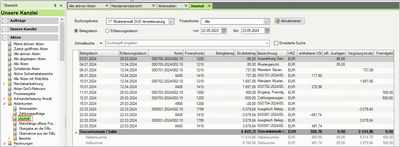

Hallo @SQ ,
prüfen Sie, ob die Übersicht | Aktenkonten | Journal Ihren Anforderungen genügt. In der Spalte Konto wird die Aktennummer ausgegeben.
Wenn Sie nur die Bankbuchungen anzeigen möchten, aktivieren Sie das Kontrollkästchen Erweiterte Suche und erfassen im Feld Finanzkonto die ersten 2 Ziffern der Kontonummer der Bank.
Arbeitsblatt Journal öffnen und drucken

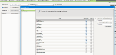

Hallo @SQ
als Ergänzung zu @Silvia_Kubisch:  Es existiert auch noch eine Spalte "Aktenbezeichnung", mit der lässt sich das Kurzrubrum einblenden, so dass der weniger zahlenaffine Kollege auch hierüber seine Akte erkennt.
Für die Sachkonten wird nur das Kontoblatt aus REWE selbst bleiben; oder Sie basteln sich jeden Tag eine Kombination aus Journal im DAP und Kontoblatt aus REWE.  Beide Listen lassen sich nach Excel "exportieren".  (in REWE lautet die Funktion "Liste öffnen mit Excel").
Ansonsten wird es zu diesem Punkt keine schnelle Lösung geben. - Leider
