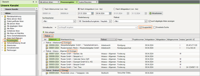

Hallo @datiur
im Neuen Prozessregister lässt sich doch der Anlagezeitraum eingrenzen.  Wenn dann noch über die Gruppierfunktion die Akten nach Referaten gruppiert werden, sollten die gewünschten Informationen ohne Nachzählen zu finden sein.
die jeweilige Anzahl der zu einem Referat existierenden Akten wird in der Referatsüberschrift eingeblendet.  Sortiere ich weiter nach dem Ablagedatum, bleibt noch ein Eintrag mit den im Anzeigemonat neu angelegten Akten.
Ob es noch einfacher geht - keine Ahnung.  Aber das Basteln einer Auswertung dauert sicher länger.

Hallo @datiur ,
etwas einfacheres als Herrn Müllers Idee fällt mir auch nicht ein.
  1. Wählen Sie den Schaltknopf Nach Anlagedatum (von - bis) und stellen das Datum ein.
  2. Aktivieren Sie in der Übersicht Akten | Prozessregister das Kontrollkästchen Gruppierfeld.
  3. Dann ziehen Sie die Spalte Referat in das Gruppierfeld. Jetzt wird die Anzahl der Akten in der Gruppier-Überschrift ausgegeben.
Prozessregister erstellen
