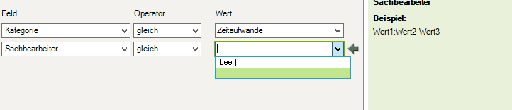

Die Anwälte möchten jetzt via "Zeitaufwände" bestimmte Filter erstellen. Leider funktionieren diese nicht bzw. kann nicht das entsprechende Feld gesetzt werden.
- Filter anlegen - Sachbearbeiter - (Liste der Sachbearbeiter werden nicht vorgeschlagen!).
Habe test weise die Namen manuell eingefügt (enthält bzw. beginnt mit), funktioniert jedoch nicht....
Desweiteren wurden die Filter (Datum) nicht übernommen. D.h. es muss der Kartenreiter "Zeitaufwände" geöffnet werden und der Zeitraum bzw. der Sachbearbeiter manuell ausgewählt werden.

die Darstellung auf der Liste der Aufwände fasst die Nummer und den Namen zusammen. Um also auf einen Sachbearbeiter zu filtern, müssen Sie als Bedingung [Nr] - [Name] hinterlegen. Die richtige Bezeichnung können Sie aus dem Dropdown-Feld im oberen Bereich der Liste herauskopieren und in den Filter einfügen.

komisch, genau dass hab ich gemacht (Nr -  Name), hat nicht funktioniert.

Entscheidend ist, dass zwischen Nummer und Name ein Bindestrich steht und die Beschränkung der Rechte geht auch mit der Nuko.

Hallo Herr Ganter,
im Filter können Sie einfach ein Kriterium hinzufügen:
"Sachbearbeiter" gleich "Vorname Nachname"
also Vor- und Nachname des Sachbearbeiters mit einem Leerzeichen getrennt. Die Datums-Filter geben Sie so ein:
"Datum (von)" größer gleich "......." sowie
"Datum (bis)" kleiner gleich "........".
Bezüglich der Eingabe des Sachbearbeiters habe ich einen Wunsch angelegt, dass zur Auswahl des Sachbearbeiters eine Eingabehilfe erfolgt, entweder über eine Liste der Sachbearbeiter der Kanzlei oder die Angabe, wie die Eingabe zu erfolgen hat (Vor- und Nachname mit Leerzeichen getrennt).
