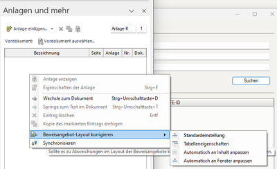

Die neue Funktion "Anlagenmanager" bereitet mir zweierlei Probleme:
1. Formatierung
Die Formatierung der je Anlage eingefügten Tabelle fällt im gleichen Dokument teilweise unterschiedlich aus.
Warum?
Und wo kann ich die Formatierung händisch ändern?

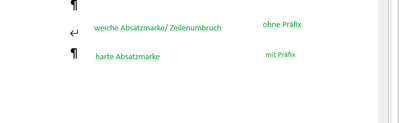

2. Präfix Aufzählung
Das Präfix der Aufzählung wird bei manchen Dokumenten einfach weggelassen.
Warum?
Wie lässt sich das ändern?

Hallo Herr @HaHagena ,
das Layout lässt sich über das Kontexmenü korrigieren.
Warum Microsoft an dieser Stelle gelegentlich unsauber arbeitet ist ein Rätsel, welche bisher nicht gelöst wurde.
Ob ein Präfix verwendet wir, hängt davon ab, an welcher Stelle sich der Cursor gerade befindet.
Befindet sich der Cursor im Textbreich selbst, wird der Präfix weggelassen (und hoffentlich bald auch der Suffix).  Daher werden manuelle Zeilenumbrüche als "Fliestext" interpretiert, während Absatzmarken das Präfix auslösen.
Abhängig davon, welches Verhalten Sie wünschen muss entweder der Cursor an einer Absatzmarke stehe (dann mit Präfix) oder der Cursor steht im Fließtext bzw. an einem Zeilenumbruch (dann ohne Präfix).
