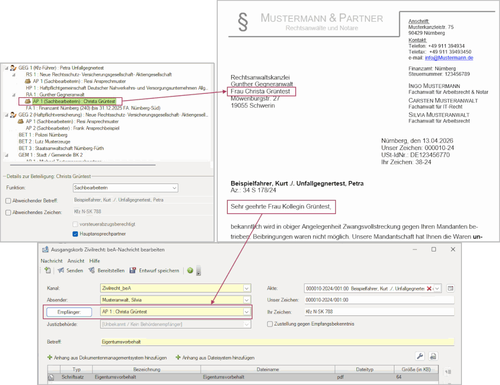

Wir erfassen bei uns - seit Jahren - die Kanzlei, die den Gegner vertritt als Rechtsanwalt, der Sachbearbeiter wird als Ansprechpartner der Kanzlei angelegt.  Das sieht dann etwa so aus:
Im Schriftgut wird dann wie bei jedem Ansprechpartner auch, die Kanzlei mit AP als Empfänger des Schreiben ausgewählt.
Bei Verwendung jedenfalls des Komfortpaket (ob auch in der Basisversion, kann ich nicht mehr sagen) wird der Ansprechpartner als Empfänger der beA-Nachricht vorgeschlagen.
Die hinterlegte Safe-ID wird im Rahmen der Schriftguterstellung nur im Hintergrund für die weitere Verarbeitung berücksichtigt, nicht aber, vergleichbar der Fax-Nummer, in die Schreiben eingebettet.

wir empfehlen genau wie Herr Müller, die Kanzlei als Beziehung "Rechtsanwalt" zum Gegner und den anwaltlichen Berater als Ansprechpartner der Kanzlei anzulegen.
"Welche Konsequenzen hat dies auf die Übernahme der SAFE-ID und bei der Schriftguterstellung (insb. auch auf das Automatikrubrum)?"
1) Im Schriftsatz wird dann der Ansprechpartner in der Empfängeradresse nach dem Kanzleinamen hinzugefügt, siehe Screenshot.
Zusätzlich werden die Felder
  • Adressen.Aktuell.Anrede2 (Briefanrede des Ansprechpartners aus den Zentralen Stammdaten),
  • Adressen.Aktuell.Anrede3 (Grußformel des Ansprechpartners aus den Zentralen Stammdaten)
  • Adressen.Aktuell.Email (E-Mail-Adresse des Ansprechpartners aus den Zentralen Stammdaten)
  • Adressen.Aktuell.Telefon1 (Standard-Telefonnummer des Ansprechpartners aus den Zentralen Stammdaten)
  • Adressen.Aktuell.Telefax (Telefaxnummer des Ansprechpartners aus den Zentralen Stammdaten)
mit den Daten des Ansprechpartners (im Beispiel fett formatiert) ersetzt. Alle anderen Adressatenfelder werden aus dem direkt übergeordneten Adressaten eingesteuert.
2) Auch in der beA-Nachricht wird der Ansprechpartner vorbelegt; und wenn der Ansprechpartner Rechtsanwalt ist auch an die SAFE-ID des Ansprechpartners versendet.
