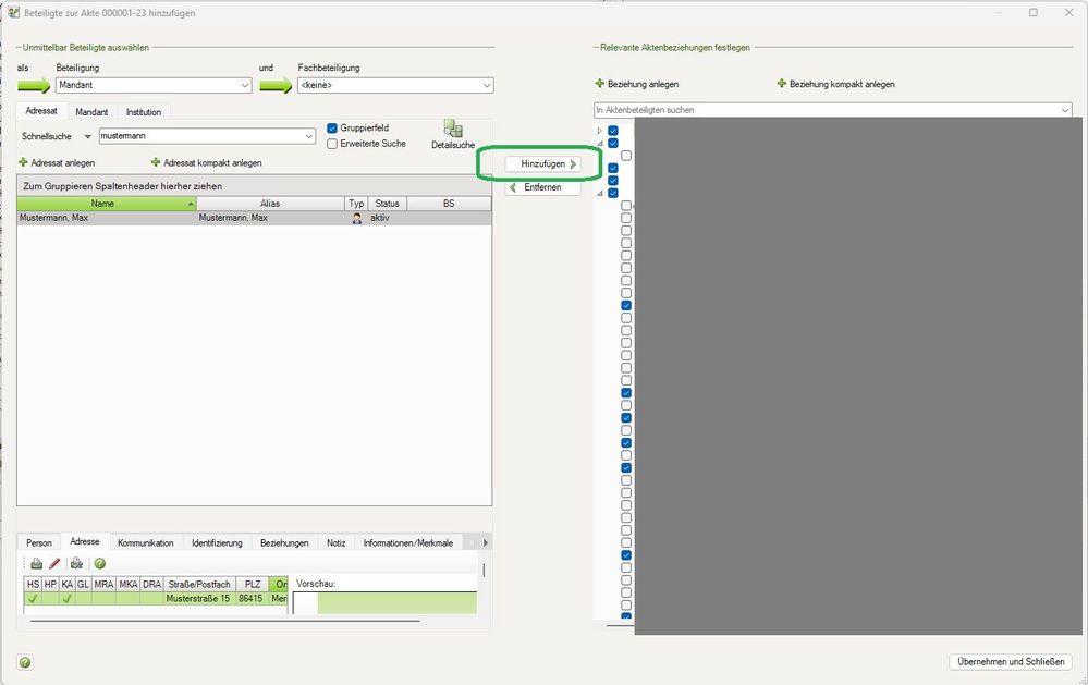

ich arbeite erst seit 4 Wochen mit Datev-Anwalt Classic, daher bitte ich um Nachsicht. Ich lege Aktenbeteiligte bei Beteiligte anlegen neu an, z:B. das Gericht oder einen 2. Gegner und wenn ich dann in Alle aktiven Akten bin werden mir die angelegten Beteiligten nicht angezeigt. Was muss ich tun um diese sichtbar zu machen?

Also ich lege den Adressaten an, dann nehme ich ihn als Beteiligten in die Akte rein. Dort sehe ich ihn auch (das Gericht oder den 2. Gegner) (das nehme ich  von Rechts auf die linke Seite) aber wenn ich jetzt in aktive Akten wechsle und mir die entsprechende Akte auswähle und dann unten auf die Aktenbeteiligten gehe, sehe ich weder das Gericht noch den 2. Gegner.
Das Gericht wird in der Regel nicht über den Reiter "Beteiligte" in der Akte erfasst, sondern über den Reiter "Verfahren/Gericht" und ist dann in der Schnellinfo Aktenbeteiligte auch nicht sichtbar (leider; nur dass ist eine andere Geschichte😎).
Nach Ihrer Schilderung kann ich, ohne Blick auf Ihr System als potentielle Ursache nur noch vermuten, dass vergessen wurde die Akte nach dem hinzufügen des Beteiligten zu speichern.
Ihre Worte "(das nehme ich  von Rechts auf die linke Seite)" deuten darauf hin, dass Sie den betreffenden Adressaten wieder aus der Liste der Aktenbeteiligten (im Screenshot auf der rechten Seite) entfernen.  Dann wäre klar, warum der weitere Gegner nicht in der Schnellinformation "Aktenbeteiligte" auftaucht.

das war Frauenrechts (Entschuldigung)

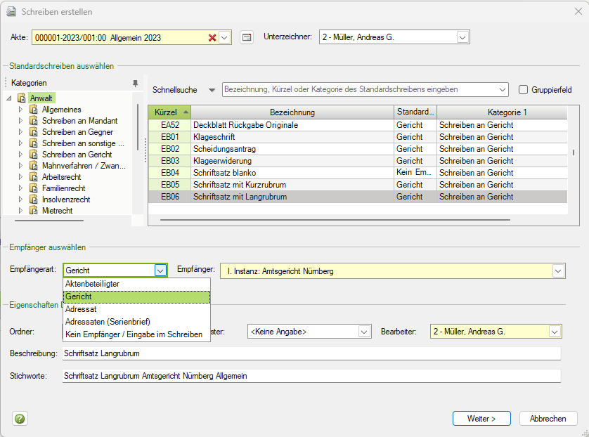

Wie kann ich denn ein Schreiben an das Gericht machen, wenn das Gericht nicht in der Schnellansicht als Beteiligter auftaucht??? Dann habe ich es auch nicht, wenn ich aus der Schnellansicht ein neues Dokument erstellen will.

In der Akte auf dem Reiter "Verfahren/Gericht" das Gericht hinterlegen - Akte speichern (in der Regel wird das richtige Gericht nach der Anschrift des ersten Gegners in der Akte ermittelt).
Im Schreiben erstellen Dialog die gewünschte Vorlage wählen und ggf. bei der Empfängerart auf "Gericht" wechseln.  Dann wird automatisch das in der Akte hinterlegte Gericht der aktiven Instanz vorgeschlagen.  Haben Sie bereits mehrere Instanzen angelegt können Sie über den Empfänger das "richtige" Gericht aussuchen.  Die Adresse wird dann automatisch aus den Institutionsdaten gezogen.

ich kann den Fehler hier auch nicht nachstellen. Prüfen Sie bitte nochmal, ob Sie vorgehen wie im Dokument beschrieben:
Unmittelbare Aktenbeteiligte zur Akte hinzufügen
Wenn Sie die Akte speichern und anschließend die Schnellinfo Aktenbeteiligte öffnen, müssen dort die Aktenbeteiligten im Baum sichtbar sein.
Schnellinfos zur Akte öffnen
Wie Sie Gerichte in der Akte anlegen, ist hier beschrieben:
Gerichtsinstanz in Prozessakten anlegen
Die Gerichte sehen Sie nicht in der Schnellinfo, sondern nur in der Akte im Arbeitsblatt Verfahren/Gericht.

Heute Morgen habe ich meinen Aktenbeteiligten in der Akte gehabt. Da hat gestern auch kein F5 geholfen. Das mit dem Schreiben an das Gericht hat nunmehr auch funktioniert. Ich danke Ihnen für Ihre Hilfe 🙂
