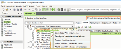

Ich habe das Problem, dass es häufig nicht möglich ist, die Beteiligten zur Akte vollständig mit den Beziehungen anzuzeigen. Konkret habe ich heute wieder eine neue Akte mit verschiedenen Beteiligten einer Familie angelegt. Bei einzelnen Kindern tauchen die gesetzlichen Vertreter auf, bei anderen nicht. Ich kann diese bei einzelnen Kindern auch nicht unter "Beteiligte zur Akte hinzufügen" auswählen, da die gesetzlichen Vertreter dort nicht auftauchen, obwohl sie angelegt sind. Auch werden die Kinder nur bei einem Elternteil aufgeführt, beim anderen nicht. Auch Ehepartner kann ich häufig nur bei einem Ehepartner in der Anzeige auswählen.

Das Problem von Herrn Müller ist möglicherweise noch anders gelagert, da es hier um die erneute Zuordnung von Beziehungen geht und beim Versuch, diese zuzuordnen die Fehlermeldung #SDD50050098 kommt.
Vielleicht hängen die Fehler auch miteinander zusammen. Ob die Beziehung in der Akte angezeigt wird, hängt nämlich normalerweise an dem Kontrollkästchen auch nicht relevante Beziehungen anzeigen im Arbeitsblatt Beteiligte ab.
Wenn das aktiv ist, sollten eigentlich auch alle nicht für die Akte relevanten Beziehungen angezeigt werden.

Warum bei Ihnen in ein- und derselben Akte einzelne gesetzliche Vertreter oder Ehepartner mal auftauchen und mal nicht, kann ich mir nicht erklären.
Bei anderen Beziehungsarten (z. B. gesetzliche Vertretung einer GmbH) könnte ein solches Verhalten noch durch eine historische Beziehung ausgelöst werden; bei den Kindern natürlich nicht, möglicherweise bei inzwischen getrennten Ehepartnern. Um auch historische Beziehungen in der Akte anzuzeigen, aktivieren Sie das Kontrollkästchen auch historische Beziehungen anzeigen.

Für eine der vielen Konstellationen habe ich wahrscheinlich einen Workaround gefunden, mit dem zumindest die Beziehungen in der Akte wieder sichtbar gemacht werden können.
Ich habe den Adressaten (Mandant, Gegner, etc.) geöffnet, die verknüpfte Adresse zur Bearbeitung geöffnet, dort in einem Feld etwas angepasst, Adresse und Adressaten nochmals gespeichert, dann nochmals die Akte gespeichert und schon wurde die Beziehung zur Auswahl in der Akte angezeigt.  (Die Hacken waren bei "auch nicht-relevante Beziehungen anzeigen" und bei "auch historische Beziehungen anzeigen" gesetzt)
