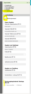

rechnungsbegründende Unterlagen, wie zum Beispiel Arbeitsnachweise, Arbeitsberichte, dürfen zukünftig nicht separat übertragen werden, sondern müssen in die XML-Struktur der E-Rechnung eingebettet werden -> EN16931 Hilfedokument 1008456
Um eine rechnungsbegründende Unterlage einzubinden gibt es auf der rechten Seite in den Eigenschaften die Möglichkeit diese einzubinden. Viele Grüße aus Berlin.

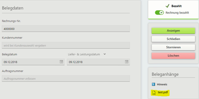

Der Screenshot sieht für mich aber danach aus, als ob DATEV dann die dort hinterlegten PDFs einfach mit in die Rechnungs-PDF packt aber die XML Inhalte sich nicht ändern.
Andernfalls hätte ich mit meinem Leistungsnachweis aus clock'odo, der an die Rechnung bei lexOffice muss, wohl größere Probleme, wenn die XML Datei aus lexOffice die Daten aus clock'odo wissen muss.
Wenn nach DIN es dann nicht 2 getrennte PDFs mehr sein dürfen, bin ich mit lexOffice durch, weil es einen Haken gibt: PDF an die PDF aus lexOffice hängen, sodass 1 PDF = 1 Rechnung mit Leistungsnachweis.

Bonjour Monsieur,
vollkommen korrekt beschrieben. Anbei ein "aufklärender" Screenshot.

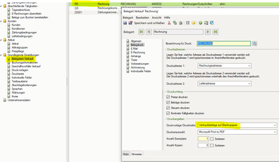

Richtig, es wird kein Beleg mehr händisch gedruckt. Aber im Hintergrund schon, über den auftragswesen-spezifischen SkyPDF Drucker, der bei jedem Start der Anwendung dynamisch erzeugt wird.
D.h. es wird die in der Belegart (in ihrem Fall höchstwahrscheinlich "Rechnung") eingestellte Druckvorlage hergenommen und basierend darauf das PDF erstellt, das dann bei der Übermittlung der E-Rechnung als Sichtkomponente mit anhängt und mit gesendet wird.
Jetzt kann man sich noch folgendes überlegen: Wenn aus Gründen diese Druckvorlage nicht hergenommen werden soll, dann kann man in den Einstellungen der Belegarten im Bereich E-Rechnung noch sagen, dass für die E-Rechnung die Druckvorlage des Mailversandes benutzt werden soll (die natürlich vorher einzustellen wäre)
In meinem Fall (lt. der Screenshots) würde ich für den normalen Druck der E-Rechnung die Druckvorlage "Verkaufsbelege auf Blankopapier" benutzen und für den tatsächlichen Versand die Vorlage "Verkaufsbelege auf Firmenpapier".
Wie gesagt, falls Druck und PDF für das Zugferd mit derselben Druckvorlage erzeugt werden soll, braucht es nur die korrekte Einstellung im ersten Screenshot.

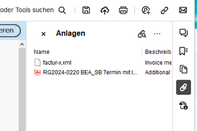

Hm...ein Anhang, den man hinterlegen kann, der aber nicht gesendet wird, kann ich mir eigentlich nicht vorstellen. Ich habe jetzt mal im Auftragswesen next einen Test gemacht:
  • Neuen Kunden angelegt und als Rechnungsformat "E-Rechnung" ausgewählt
  • E-Rechnung mit Anhang erzeugt und versendet (ZUGFeRD 2.0)
Beim Empfänger kommt definitiv der Anhang mit.
So sieht die Rechnung im AW next aus:
So kommt sie beim Empfänger an. Wichtig zu wissen ist aber, dass der Anhang in der ZUGFeRD 2.0 PDF mit drinsteckt, also eingebettet ist:
Wenn bei dem Kunden eine Leitweg-ID verwendet wird, aufgrund dessen dann als Format eine XRechnung entsteht, braucht der Empfänger dann zum Visualisieren dieser XRechnung einen Viewer. Auch da müsste der Anhang als Binärdaten in der XML Datei mit drinstecken.
