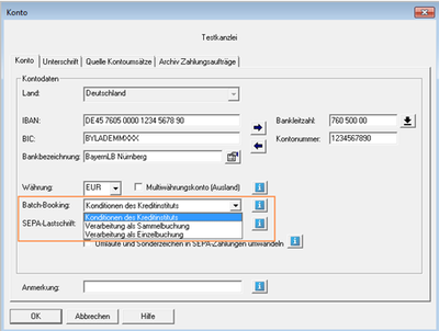

Ich habe einen SEPA-Sammler auf dem Kontoauszug in einer Summe.
Im Datev Zahlungsverkehr und beim Einspielen der Kontoumsätze nach Rechnungswesen wird dieser Sammler aber aufgeteilt in seine 21 einzelnen Buchungen.
Was muss ich eingeben, dass dies auch im Zahlungsverkehr als 1 Posten und bei dem Einspielen (elektronischer Kontoauszug) auch als ein Betrag erscheint.

Mit der Programmfunktion Batch-Booking können Sie festlegen, ob eine Sammelzahlung als Gesamtbetrag auf dem Kontoauszug ausgewiesen wird, oder ob diese mit den Einzel-Kontoumsätzen ausgewiesen wird. Voraussetzung ist, dass Ihre Bank Batch-Booking unterstützt.
Im jeweiligen Bankkonto des ZV können sie die Einstellung prüfen und treffen:

- erledigt - (Funktion gefunden)
