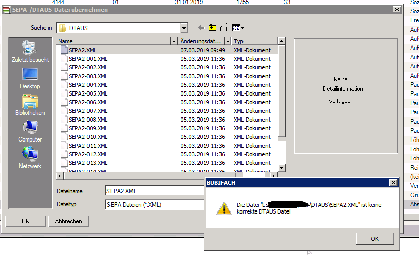

Hallo Datev, Hallo Community,
da wir als Unternehmen leider immer sehr spät die Programm-DVD bekommen (und unser EDV-Partner die Installation per DFÜ nicht hinbekommen hat) haben wir am 15.01.19 das Service Release 7.15 eingespielt, um damit eine vorzeitige Jahresübernahme machen zu können und dementsprechend aktuelle Belege buchen und bezahlen zu können.
Am Ende des Monat (bzw. zu Beginn des Folgemonats) exportieren wir immer unsere SEPA-Zahlungsaufträge, indem wir alle Zahlungsaufträge des Monats markieren und diese über „Zahlungsauftrag ausgeben auf Platte/Formular…“ -> „Zahlungsverkehrsdateien ins Verzeichnis (LW:\Pfad\Dateiname):“ exportieren. Dabei lassen wir „Für jeden Zahlungsauftrag eine eigene Datei erstellen“.
Diese Dateien senden wir an unseren Steuerberater, der diese dann bei sich einspielt.
Alle SEPA-Zahlungsaufträge, die wir nach dem 15.01.2019 erstellt haben, lassen sich nun jedoch dort nicht mehr einspielen. Der Steuerberater bekommt die Meldung “keine korrekte DTAUS-Datei“.

nach vielen Telefonaten mit dem Steuerberater und mehreren Telefonaten des Stb mit der Datev, konnten wir heute die Fehlerursache bei einem längeren Telefonat mit zusätzlicher online Fernbetreuung finden.
Das Problem sind keine fehlenden Updates, sondern ein Fehler im Programm.
In den erledigten Zahlungsaufträgen wird beim Exportieren das SRZ-Kennzeichen mit exportiert, was ein erneutes Einspielen im Zahlungsverkehr verhindert.
Wir reaktivieren also nun die Zahlungsaufträge, exportieren sie aus den offenen Zahlungsaufträgen und löschen dann den zweiten (reaktivierten) Zahlungssatz wieder.
Das Problem ist an die Entwicklung weitergegeben und sollte bei einem der nächsten Updates behoben werden.

Wir sind bzgl. Ihrer Fehlerbeschreibung in die Analyse gegangen und können Ihnen folgendes mitteilen:
Wenn im Programm Zahlungsverkehr eine Zahlung mit dem DATEV-Sammelverfahren an die Bank gesendet wird, wird diese Zahlung (xml-Datei) für dieses Übermittlungsverfahren "gebaut", in Ihrem Fall erhält die Datei das SRZ-Kennzeichen für das DATEV-Sammelverfahren, damit die Banken-Rechenzentren diese Zahlung einlesen können.
Wird eine ausgegebene/ausgeführte Zahlung erneut aus der Registerkarte ERLEDIGT ausgegeben, hat die ausgegebene Datei das Kennzeichen wie Sie die Zahlung ausgeführt haben.
Ich habe für Sie zwei mögliche Lösungen, wie Sie bzw. Ihr Steuerberater problemlos arbeiten kann:
1.) Im Zahlungsverkehr können Sie bei der entsprechenden Bankverbindung den Archivierungshaken setzen. Beim Senden einer Zahlung an die Bank wird die Zahlung im DATEV-Archiv gespeichert. Aus dem Programm Rechnungswesen kann auf die gespeicherte Zahlung zugegriffen werden und die Sammelpositionen kann bequem aufgelöst werden.
2.) Reaktivieren Sie die gesendete Zahlung in der Registerkarte ERLEDIGT. Damit geht das SRZ-Kennzeichen „verloren". Die Zahlung steht anschließend in der Registerkarte OFFEN wieder für die Ausgabe zur Verfügung und kann im Programm Rechnungswesen eingelesen werden.
