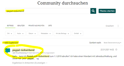

Hallo @Melanie_Koller,
zum DHC ist der Beitrag von @Nida_Niazioglou ein perfektes Beispiel. Kollegin fragte mich: Kann man PayPal auch rückwirkend zum Tag X abrufen?
Bitte begebe Dich selbst ins DHC und Suche via "PayPal rückwirkend" nach einer Antwort und teile uns deine Erfahrungen. Im Übrigen ist das auch ein schönes Beispiel für Unterkapitel, weil so viel Text im DHC steht und man selbst mit STRG+F und "rückwirkend" nichts findet 👎. Und durch alle Dokumente betreffend PayPal wühle ich mich nicht, weil wir grundsätzlich wissen, wie es klappt aber nur diese 1 Frage geklärt haben wollten. Eben die Nadel im Heuhaufen.
DATEV Community > Suche > 1. Treffer: Vielen, vielen Dank @Nida_Niazioglou 👍. Schnell, einfach, zielorientiert, Frage beantwortet. #läuft

@Melanie_Koller schrieb:
Ist das nicht der passende Treffer?
Doch. Und nun? Liegt der Fehler nicht an Euch sondern an mir? 🤔 Eigentlich ein cooler, realer Fall 😉
Fakt ist: Der Treffer geht vollkommen unter in den 90 Dokumenten. Ich müsste also aktiv jedes Dokument bzw. die Überschrift exakt lesen und manuell im Kopf aussortieren (weil die Suche nicht gut ist, muss ich selbst noch in den Ergebnissen suchen), bis ich dann an den Punkt gelange. Sorry, bin ich zu ungeduldig zu.
Oder: Ich meine auch, dass man in der Info-DB auf 1 Blick einen schnelleren Überblick hatte und einfach nach dem Stichwort "rückwirkend" die Seite überfliegen konnte.
Im DHC sind die Treffer so groß, dass man im Gegensatz zu früher Kino 1. Reihe hat und man viel mehr Zeit aufwenden muss, die Suchergebnisse mit den Augen zu scannen bzw. kann man nicht scannen, sondern muss aktiv wirklich lesen 👓
Also auf 67% Browserskalierung hat man den Adlerblick mehr. Und wenn nicht, kann man immer noch mit STRG+F danach gezielt suchen.
Jetzt habe ich wirklich mal aktiv durch die Ergebnisse gescrollt aber es ändert sich nur die Überschrift. Wenn ihr da ein chinesisches Dokument uns unterjubelt: es würde niemanden auffallen. Ich scrolle unheimlich ungern durch die Ergebnisse. Das gibt mir nicht das Gefühl etwas zu finden. Beim Scrollen stelle ich mir die Frage: Habe ich die Überschrift gerade schon gelesen oder ist das ein neues Dokument 🤔? Ich glaube, das macht die Nutzung so unglaublich uncool 👎. Wenn man scrollt, weiß man nie, war ich da gerade schon?
Und nein, ich klicke nicht jedes Dokument an, damit es dann als gelesen markiert wird. Das hilft vielleicht 10% mehr aber wieso sollte ich etwas anklicken, wo ich vorher schon weiß: hilft mir nicht.
So, als wenn man die Matrix hätte. Das stellt es aus meiner Sicht gut vergleichbar dar 😎.
DATEV Communitysuche: 1 Blick, 1 Klick, 1 Lösung. Und das bei > 11x so vielen Treffern.

Hm, also ein Fehler ist die Trefferliste nicht. Zwischenzeitlich habe ich die Information der Fachabteilung vorliegen, dass alle Treffer aus dem Screenshot ihre Berechtigung bei dieser Suchanfrage haben. 😎
Natürlich fällt es dir leichter, die für dich passende Lösung schneller zu finden, wenn sie an 1. Stelle steht. Und ja, tatsächlich kommst du nicht drum rum die Überschriften und ggf. den Teaser zu „scannnen“ um die für dich passende Lösung zu erkennen.
Trotzdem hab ich noch eine gute Nachricht für dich: Die Trefferliste werden wir demnächst etwas kompakter gestalten. 😉
