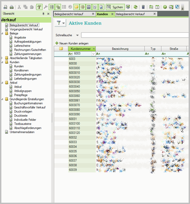

  • Quelle 1: Online Shopsystem, welches selbstständig, automatisch Kundennummern (+1) aufsteigend vergibt. Bereich beginnen bei 1012345 bis 1099999  - zum Beispiel 1065987 -
    Neue Kunden werden entsprechend automatisiert weiterhin angelegt und per Import ins Auftragswesen/Rechnungswesen übernommen
  • Quelle 2: Lexware Auftragsverarbeitung, darin wurden die Kundenummern händisch angelegt im Bereich beginnend bei 6001234 bis 600xxxx - zum Beispiel 6003120 dabei wurde je neuen Kunden immer 10er weise gesprungen, also nach 6003120 dann die 6003130 -
    Neue Kunden sollen ab jetzt ausschließlich im Datev Auftragswesen manuell neu angelegt werden.

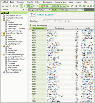

Mein Problem ist, dass man offensichtlich keinen Automatismus definieren kann und ich auch keinen sinnvollen Weg finden kann wie ich und wo ich mir ohne großen Aufwand anzeigen lassen kann, welcher war der letzte im 6er-Bereich angelegte Kunde?

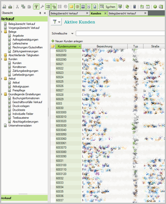

Die Kundennummer wird offensichtlich "Text-mäßig behandelt" und auf und absteigende Nummerierung hilft deshalb nicht wirklich weiter. Die letzten 6003xxx verstecken sich dann irgendwo zwischen
60029 - 6003 - 60030 - 6003000 - ..... - 6003120 - 60032 ohne Elektromotor im Mausrad radelt man sich aber dazu bereits doof ....
Man kann natürlich mit erweiterter Suche und der Einschränkung beginnt mit 6003 dann wenigstens den voraussichtlichen Nahbereich eingrenzen.
