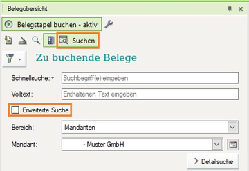

Hallo @mjachert,
prüfen Sie in der Belegübersicht durch Klick auf die Schaltfläche Suchen, ob die Erweiterte Suche aktiviert ist. Falls ja, deaktivieren Sie diese und testen Sie anschließend, ob die Verbuchung der digitalen Belege wieder wie gewohnt funktioniert.

Hallo Frau Naumann,
die erweiterte Suche ist nicht aktiviert.
